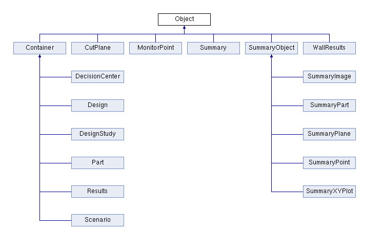

API 클래스 구조에는 특정 계층이 있습니다. Object는 최상위 수준 클래스이며 아래에 여러 클래스가 있습니다. ContainerSummaryObject 클래스에는 하위 클래스가 있습니다. 전체 클래스 구조가 표시됩니다.

주: Object 클래스(설정 모듈에서 소유)는 다른 모듈에도 속하는 도면요소가 있는 클래스를 포함합니다. 클래스 및 객체는 다른 것입니다. CutPlane 클래스는 Object 클래스 아래의 계층 구조에 표시되며, 이 클래스를 사용하여 Object 클래스의 모든 멤버를 상속할 수 있습니다. 그러나 이러한 측면에서 절단 평면은 추상화이고 도면요소의 유형을 나타냅니다. 모형에서 절단 평면이 작성되면 추상화가 아닌 실제 객체가 됩니다. 따라서 이것은 결과 모듈의 일부가 됩니다.
상속
API의 클래스는 특정 기능을 사용할 수 있는 멤버 함수를 포함합니다. 하위 클래스에는 고유한 멤버 함수가 포함되어 있고 상위 클래스의 멤버 함수를 상속합니다.
이 개념을 상속이라고 합니다. 이것은 API의 중요한 개념입니다.
예를 들어, SummaryPart 클래스에는 해당 멤버 및 멤버 SummaryObject 클래스의 멤버와 Object 클래스의 멤버가 모두 포함됩니다.
클래스에서 액세스할 수 있는 모든 멤버를 보려면 클래스를 설명하는 API 프로그래밍 참조 페이지에서 모든 멤버 나열을 클릭합니다. 다음은 SummaryPart 클래스에 대한 목록입니다.
주: 하위 클래스에 고유한 멤버는 상위 클래스에서 소유되지 않습니다.
