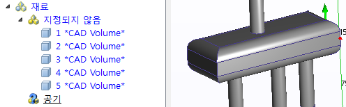

- 다음 중 하나를 수행하여 재료를 할당합니다.
- 재료를 설계 연구 막대의 부품 분기로 끕니다.
- 재료를 모형의 부품으로 끕니다.
- 재료를 다른 재료 분기(또는 지정되지 않음)로 끕니다. 이렇게 하면 재료가 그 아래에 있는 모든 부품에 지정됩니다.
재료 적용의 예...

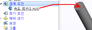

- 경계 조건을 지정하려면 부품 또는 표면 위로 조건을 끕니다.
주: 설정을 여러 번 적용할 수 있습니다.
경계 조건 적용 예...
