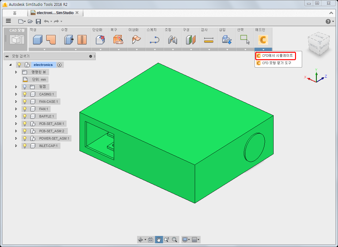

Autodesk® SimStudio Tools에서 실행
Autodesk® CFD에 포함된 모델링 환경인 SimStudio Tools에서 실행하려면 다음 단계를 사용합니다.
1단계: SimStudio Tools 시작 및 모형 열기
다음 폴더에서 electronics.SimStudio를 엽니다.
Users₩Public₩Public Documents₩Autodesk₩CFD 2017₩Tutorials₩SimStudio Tools₩electronics
2단계: 모형 시작
애드인 메뉴를 확장하고 CFD에서 시뮬레이션을 선택합니다.
3단계: 설계 연구 작성
설계 연구 관리자 대화상자가 열립니다. 이 튜토리얼에서는 연구 이름, 설계 이름, 시나리오 이름연구 경로를 기본값 그대로 둡니다.
실행을 클릭합니다.
Autodesk® CFD가 시작되고 튜토리얼을 위한 설계 연구가 작성됩니다.
주: 형상 도구 대화상자가 나타나면 닫은 후에 다음 단계를 계속 진행합니다.
