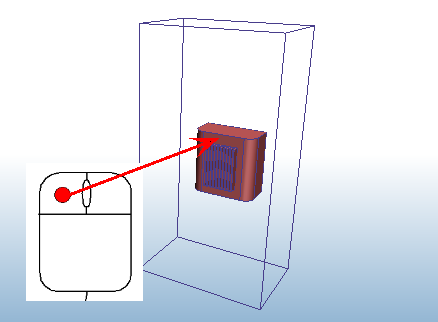

알루미늄 재료 지정
모든 부품을 표시하려면 Ctrl 버튼을 누른 채 마우스 가운데 버튼으로 그래픽 창(모형 외부)을 클릭합니다.
외부 공기 부품을 숨깁니다.
케이스 부품을 선택합니다.
다음 방법 중 하나로 재료 빠른 편집 대화상자를 엽니다.
재료 빠른 편집 대화상자에서 유형 = 솔리드를 선택합니다.
이름 = 알루미늄
적용을 클릭합니다.
