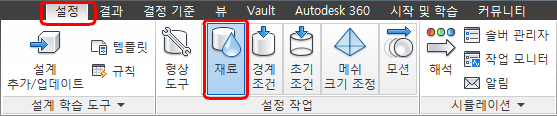

수정된 방사율을 갖는 공기 재료 작성
설정 탭에서 재료를 클릭합니다.
이 단계에서는 적절한 방사율 값을 갖는 새 공기 재료를 작성합니다.
