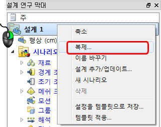

설계 1 복제
이 단계에서는 모든 설정 및 형상을 두 번째 설계에 복사합니다. 다음 단계에서는 두 번째 설계의 CAD 형상을 수정한 후 첫 번째 설계의 설정을 사용할 것이므로 이러한 작업이 필요합니다.
설계를 복제하려면 마우스 오른쪽 버튼으로 클릭한 다음 복제...를 클릭합니다.

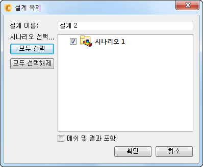

시나리오에 대한 고유한 이름을 지정하라는 메시지가 표시되면 입력합니다. 시나리오가 선택되어 있는지 확인합니다. 모형 설정만 복제되도록 메쉬 및 결과 포함을 선택 취소합니다.
설계 복제에 대한 자세한 정보
