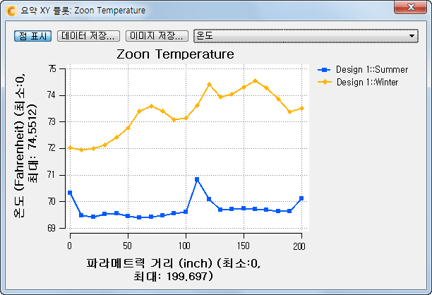

이 단계에서는 앞서 작성한 XY 플롯을 사용하여 점유 구역의 여름 및 겨울 온도 프로파일 상한을 비교할 것입니다.
1. 결정 기준에서 구역 온도를 클릭합니다.
주: 두 시나리오의 XY 온도 플롯은 다음과 같이 나타나야 합니다.
주: 결과 평면에서 클릭한 위치에 따라 플롯이 약간 다르게 보일 수 있지만 추세는 이 플롯과 비슷해야 합니다.
주: 예상된 것처럼 더 높은 온도 곡선이 겨울 시나리오의 것이고 더 낮은 온도 곡선이 여름 시나리오의 것입니다. 여름 곡선 중앙의 40인치 위치에서 약 2 °F의 갑작스러운 온도 급증을 볼 수 있습니다. 이는 점유자 신체의 열 때문일 수 있습니다.
