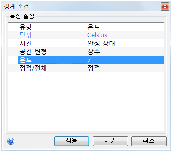

저온 입구에 7 °C를 지정합니다.
저온 입구를 선택합니다.
다음 방법 중 하나로 경계 조건 빠른 편집 대화상자를 엽니다.
유형 = 온도
단위 = 섭씨
온도 = 7
적용을 클릭합니다.
