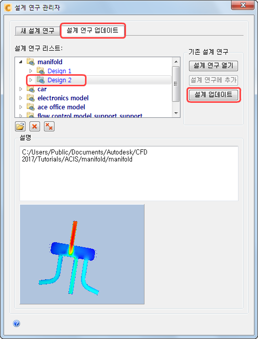

해당 도구 버튼 또는 메뉴 항목을 사용하여 Autodesk® CFD를 시작합니다.
설계 연구 관리자에서 설계 연구 업데이트 탭을 클릭하고 설계 연구에서 새 설계를 선택합니다.
설계 업데이트 버튼을 클릭합니다.
두 번째 설계의 형상이 업데이트됩니다. 중간 출구가 없어야 합니다.
설계 연구 막대에서 형상 분기에 나열된 단위가 mm인지 확인합니다. 필요한 경우 수정합니다.
