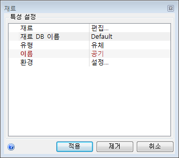

다음 방법 중 하나로 재료 빠른 편집 대화상자를 엽니다.
재료 빠른 편집 대화상자에서 유형 = 유체를 선택합니다.
이름 = 공기

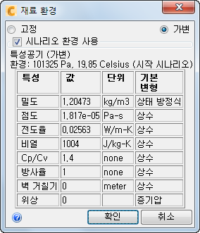

압력에 따라 공기 특성이 변경되도록 하려면 환경 선에서 설정...을 클릭합니다. 재료 환경 대화상자에서 가변을 선택하고 확인을 클릭합니다.
적용을 클릭합니다.
