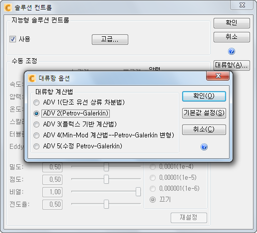

해석 대화상자에서 솔루션 제어를 클릭하고 대류항을 클릭합니다. 대류항 옵션 대화상자에서 ADV2를 선택합니다. 확인을 클릭하고 솔루션 제어 대화상자에서 확인을 클릭합니다.

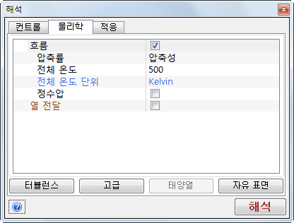

물리학 탭을 클릭합니다.
흐름 = 켜기
압축 가능성 = 비압축성
총 온도 = 500
총 온도 단위 = 켈빈
제어 탭을 클릭합니다.
실행할 반복 = 1000
해석을 클릭하여 해석을 시작합니다.
내부 압축성 분석이 수렴하려면 많은 반복이 필요하므로 반복 횟수를 1000으로 설정했습니다.
