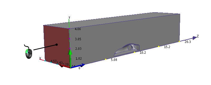

입구 경계 조건 지정
이 단계에서는 입구 면에 자유 스트림 속도를 적용합니다.
설정 탭에서 경계 조건을 클릭합니다.
입구를 선택합니다.
다음 방법 중 하나로 경계 조건 빠른 편집 대화상자를 엽니다.
유형 = 속도
단위 = mph
속도 크기 = 80(또는 속도 = 130km/h)
적용을 클릭합니다.
주: 주: 흐름 방향은 모형 쪽입니다.
