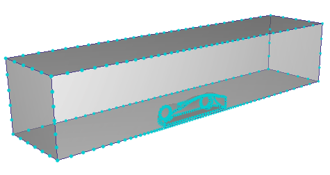

메쉬 크기 자동 지정
설정
탭에서
메쉬 크기 조정
을 클릭합니다.
다음 방법 중
하나
를 사용하여 자동 메쉬 크기 조정을 적용하십시오.
마우스 왼쪽 버튼을 클릭하고 상황에 맞는 도구막대에서 자동 크기 조정을 클릭합니다.
자동 크기 조정
상황에 맞는 패널에서
자동 크기 조정
을 클릭합니다.
주:
결과는 다음과 같아야 합니다.
