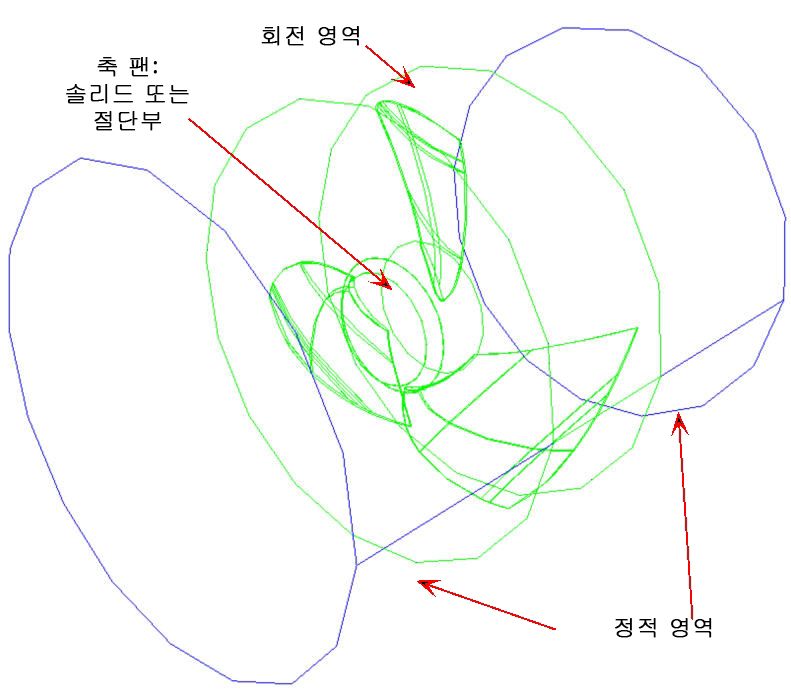

- 회전 영역은 정적 부품에 닿지 않고 임펠러를 바로 감싸야 합니다. 이 영역이 임펠러 및 물가름의 외부 지름 중간을 연장해야 합니다. 회전 영역 지침에 대한 자세한 내용을 보려면 여기를 클릭하십시오.

- 축 팬 모형의 일반 모형 구성은 원통형 회전 영역으로 둘러싸인 임펠러로 구성됩니다. 입구 및 출구에 확장이 추가되고, 회전 영역에서 3-4의 유압 지름이 확장됩니다.
