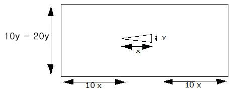

열린 공기 응용 분야에서 솔루션 영역은 모형의 일부로 정의되어 있지 않습니다(풍동과 다름). 장치 치수에 따라 영역 크기를 구동하는 몇 가지 기본적인 지침이 있습니다. 이것은 지침일 뿐이며 상황에 따라 달라질 수 있습니다.

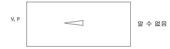

- 입구:객체의 속도 및 정적 압력(P = 0)(열 전달을 해석하는 경우 총 온도)을 적용합니다.
- 출구: 알 수 없는 조건 지정
- 영역 높이가 20y보다 작은 경우(위 참조), 원거리 경계에 슬립 조건을 지정합니다. 경계가 20y 이상인 경우 원거리 경계를 미지정 상태로 두어 벽으로 만들거나 자유 스트림 속도를 지정합니다. 후자는 흐름을 더 빠르게 만들지만 충격이 발생할 경우 수렴 문제가 발생합니다.

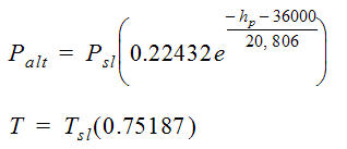

- 고도에 따라 올바른 재료 특성을 사용하려면 환경 압력(및 열 전달이 중요한 경우 환경 온도)을 수정합니다. (설계 연구 막대의 재료 분기를 마우스 오른쪽 버튼으로 클릭하고 환경 참조 편집...을 선택합니다.) 아래 공식은 고도에 따른 참조 압력 및 온도를 계산하는 방법을 보여 줍니다.
-1000ft < hp < 36,000ft:
hp = 고도(피트)
Palt = 고도에 따른 정적 압력
Talt = 고도에 따른 정적 온도
Psl = 해수면에서의 압력
TSL = 해수면에서의 온도
36,000ft < hp < 65,000ft:
열 전달을 해석하지 않는 경우 해석 작업 대화상자에서 총 온도를 지정해야 합니다. 총 온도는 다음 방정식을 사용하여 계산됩니다.

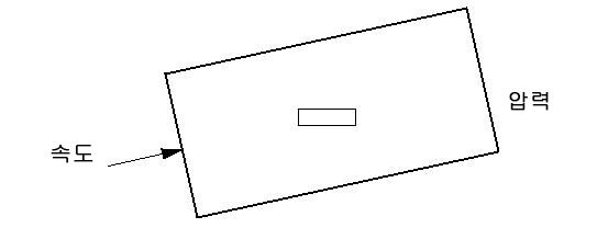

진입 각도
객체의 진입 각도가 흐름에 상대적인 경우 객체 대신 계산 영역의 방향을 다시 지정하는 것이 좋습니다. 영역 방향은 자유 스트림 속도 측면과 영역 측면이 평행이 되도록 유지해야 합니다.
