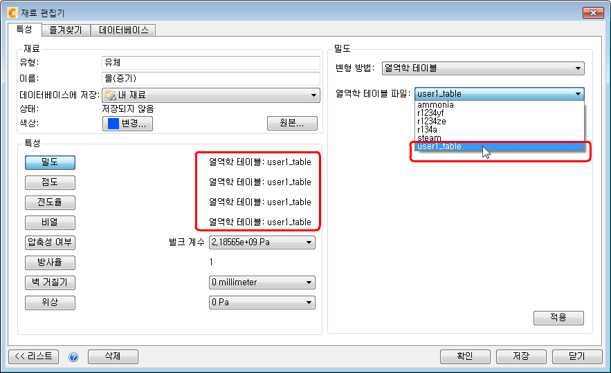

.dat 파일에는 포화, 과열 및 과냉각 유체에 대한 특성 정보가 포함되어 있습니다. 이 파일은 Autodesk® CFD 설치의 최상위 폴더에 있으며 텍스트 편집기를 사용하여 내용을 볼 수 있습니다. 예를 들어, Windows 7에서는 ProgramData₩Autodesk₩CFD <버전>입니다.
각 열역학 테이블 파일은 다음 5개 섹션으로 나뉩니다.
