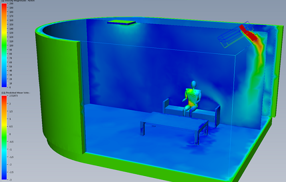

PMV를 사용하여 룸 설계가 점유자에게 미치는 영향을 평가합니다. PMV를 표시하는 가장 좋은 방법은 모형의 표면입니다. PMV를 플로팅하려면 모형 밖을 마우스 오른쪽 버튼으로 클릭하고 전역 결과를 선택한 후 메뉴에서 선택합니다.
이미지에서 속도는 결과 평면에 플로팅되고 PMV는 표면에 플로팅됩니다.
PMV 값은 사람 점유자가 그렇게 쾌적하지 않다는 것을 나타냅니다. 즉, 왼쪽 팔과 다리가 너무 춥습니다.

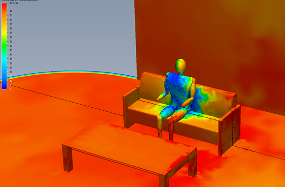

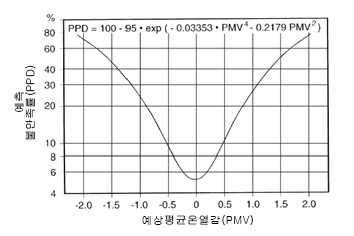

예상 불만족률(PPD)
PPD는 PMV에서 결정된 열 조건에 불만족하는 사람의 비율을 정량적으로 예측하는 인덱스입니다. PPD는 PMV 범위 끝에서 가장 높습니다.
이 그림은 동일한 시나리오의 PPD를 보여 줍니다.
PPD는 왼쪽 팔과 다리에서 가장 높으므로 이 점유자에 대해 PMV가 어떤지 알 수 있습니다.
