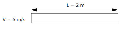

시간 단계 크기를 유체 입자가 장치 길이를 횡단하는 데 필요한 시간의 약 1/20시간으로 지정하는 것이 적절합니다. 예를 들어, 액체는 2m 파이프를 6m/s로 횡단합니다. 입자가 파이프 길이를 횡단하는 데는 0.33초가 걸립니다. 위의 지침에 따라, 시간의 1/20에 해당하는 0.0167초를 사용하십시오.
