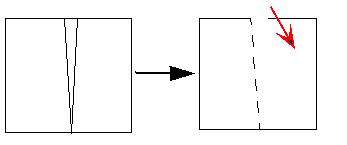

왼쪽의 상자에서 맨 위 표면의 가운데에는 아주 작은 미세 루프가 있습니다. 이 루프 때문에 이 영역에서 메쉬 밀도가 매우 높아졌습니다. 오른쪽의 상자에는 작은 객체 제거 도구로 이러한 영역을 제거한 이후의 결과를 보여 줍니다. 메쉬 밀도가 훨씬 작아졌습니다.

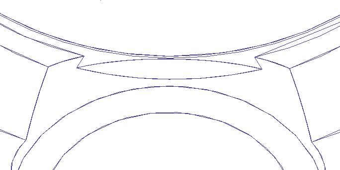

다음 그림은 작은 객체 제거 전/후의 미세 조각 표면을 강조해서 보여 줍니다.
미세 조각 표면은 왼쪽에 표시됩니다. 결과는 모형이 메쉬될 때 포장될 작은 간격으로 오른쪽에 표시됩니다.

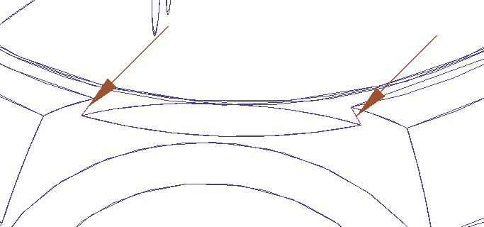

작은 객체 제거를 적용한 후에도 제거된 도면요소의 시각적 아티팩트가 여전히 남아 있을 수 있습니다. 이러한 시각적 아티팩트는 제거가 발생한 위치에서 나타나지만 메쉬가 생성될 때 대부분 무시됩니다. 일부 모서리(위에서 점선으로 표시)는 제거된 도면요소의 특성에 따라, 메쉬의 구속조건을 나타낼 수 이씁니다.
도면요소는 최소 미세 조정 길이를 기준으로 하는 상대적인 크기와 형상 전체에서의 상대적 크기 분포에 따라 제거 여부가 고려됩니다. 슬라이더 범위는 모서리 및 표면 모드 모형 진단의 경우와 동일한 메커니즘을 사용하여 결정됩니다. 객체의 경우는 특정 범위의 최소 미세 조정 길이 내에 포함되는 경우 제거 여부가 고려됩니다.
작은 객체 제거 사용
이 도구를 처음 열면 제거 후보를 나타내는 화살표가 모형에 표시됩니다.

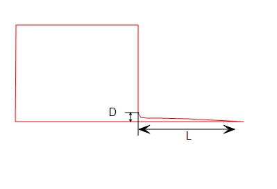

표면 조각
경우에 따라 적절히 형성된 표면에 전체 표면의 메슁을 손상시킬 수 있는 작은 "부속물"이 포함될 수 있습니다.
작은 객체 제거 기능을 사용하면 높이 대비 길이 비율(L/D)이 5보다 크거나 같은 경우 이러한 미세 영역이 제거됩니다.
