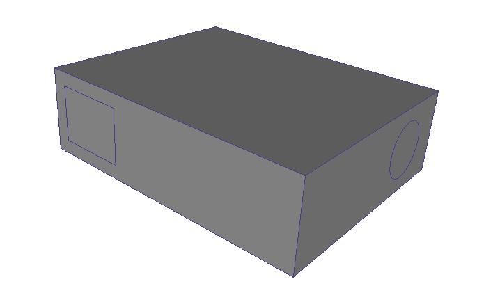

일반적인 CAD 모형은 유체 부품이 아닌 솔리드 부품으로 구성되어 있습니다. 일반적으로 유체 영역은 솔리드 내부 및 주변에 있지만 대부분의 경우 기하학적 모형의 일부로 명시적으로 구성되지는 않습니다.
솔리드 부품만으로 구성된 형상에는 일반적으로 작업 유체(공기, 물, 등)가 들어오고 나가는 개구부가 있습니다.
이 상태에서 이러한 모형은 흐름 분석에 적합하지 않습니다(흐름 부품이 부족하기 때문).

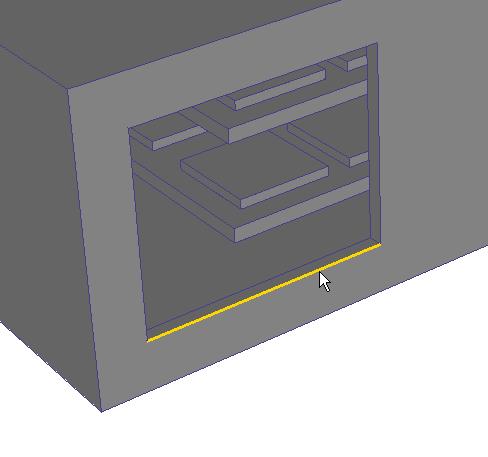

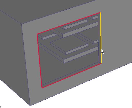

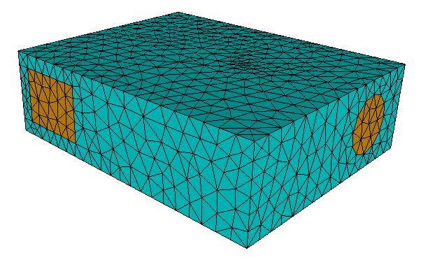

보이드 채우기 도구를 사용하면 수밀 상태의 내부 보이드를 바인딩하는 캡 표면을 편리하게 작성할 수 있습니다. 작성된 표면 및 체적은 경계 조건, 재료 등이 있을 수 있는 실제 형상이며, 시뮬레이션 모형의 일부로 메쉬됩니다.
주: 보이드 채우기 체적은 다른 부품을 완전히 둘러쌀 수는 있지만 다른 체적에 겹치지 않아야 합니다.

보이드 채우기는 다음 두 단계 프로세스로 진행됩니다.
1단계: 캡 표면 작성
2단계: 내부 체적 완성
