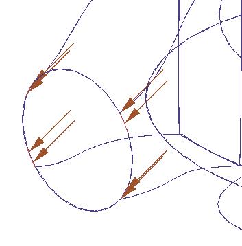

모서리 병합 사용
모서리 병합 탭이 활성 상태이면 병합할 수 있는 모서리가 화살표로 표시됩니다. 병합된 모서리 없이 형상에 작성된 메쉬도 표시됩니다.
병합할 모서리는 포함된 각도를 선택하면 식별됩니다. 모서리를 직접 선택할 수는 없습니다. 프로세스는 다음과 같습니다.

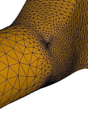

모서리 병합 후의 메쉬 이미지는 다음과 같습니다.
