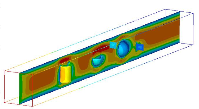

표면 부품은 분산 저항 영역으로도 사용할 수 있습니다. 적용 분야에는 매우 얇은 배플, 다공판 그리고 볼륨으로 모델링하기에는 너무 복잡하고 많은 계산이 필요한 모든 유형의 매우 얇은 장애물이 있습니다.

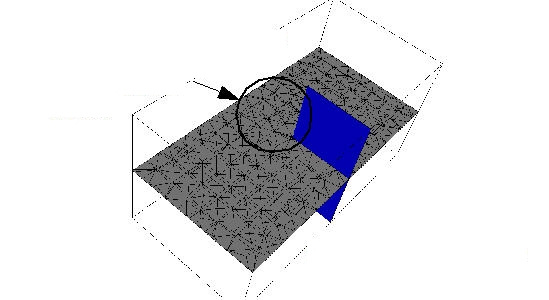

부동 저항 표면의 모서리와 인접한 벽 사이의 유체 메쉬에는 이러한 벽과 모서리 사이에 노드가 한 행 이상 있어야 합니다. 이 영역에 노드가 없으면 오류가 발생합니다.
다음과 같은 경우 표면 부품 저항 모서리와 벽 사이에 있는 영역(파란색)에는 노드가 두 행 이상 있어야 합니다.

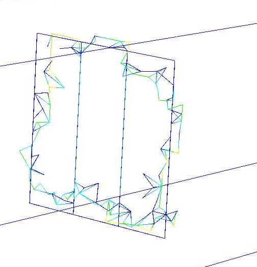

분산 저항 표면 부품은 평면형이거나 임의의 쉐이프일 수 있습니다. 흐름 방향이 표면 부품에 대해 항상 로컬로 수직입니다. 표면 부품의 쉐이프에 대한 제한 사항이 있습니다. 곡률이 매우 큰 표면은 분산 저항으로 사용하기에 적합하지 않으므로 오류가 발생할 수 있습니다.

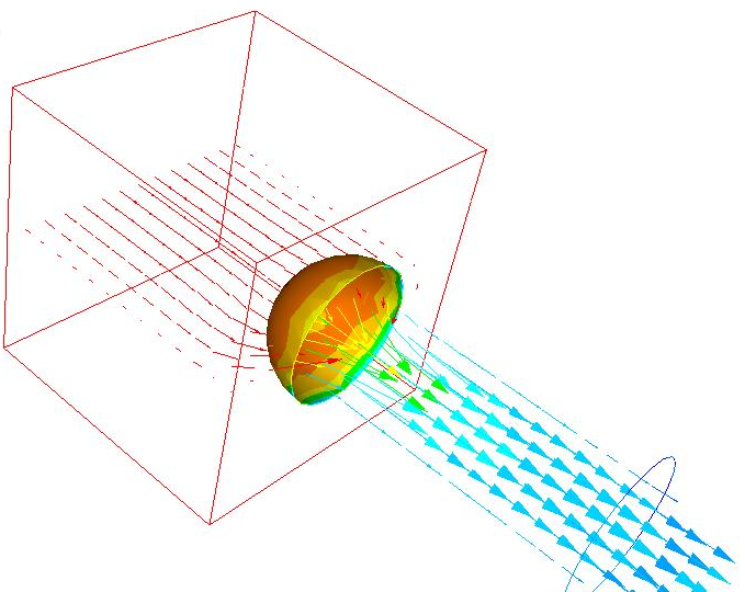

저항 표면 부품에 대해 권장되는 일부 쉐이프에는 평면 및 반구가 있습니다.
아래에는 과도한 곡률로 인해 부적합한 표면의 예가 나와 있습니다.

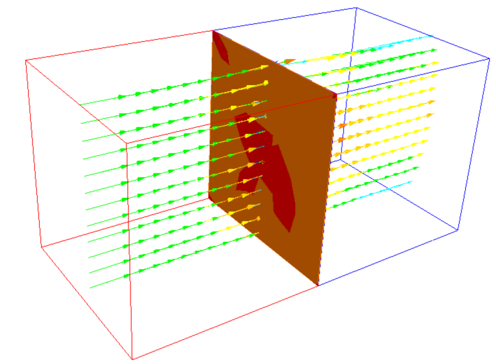

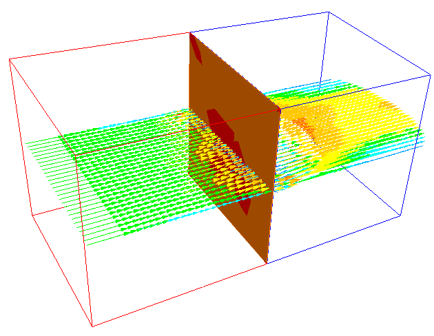

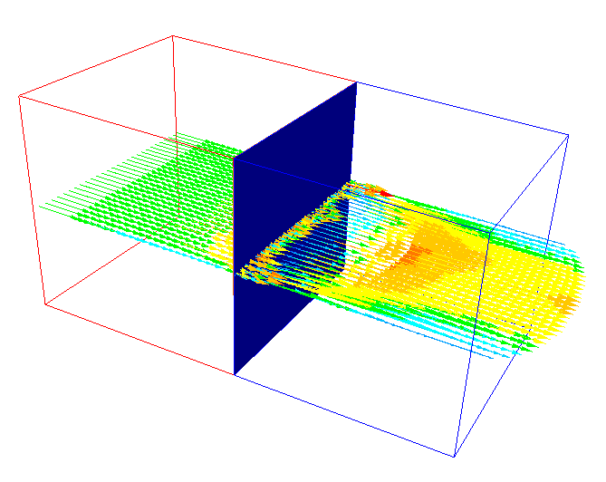

표면 부품으로 모델링된 배플의 예
