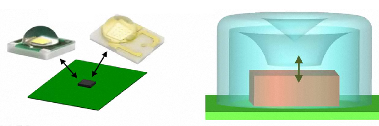

재료 고려 사항
LED
LED 재료 장치를 사용하여 LED를 시뮬레이션할 수 있습니다.
LED 재료 장치에 대한 자세한 정보...
