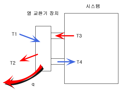

열 교환기 장치의 열 동작을 정의합니다. 다음 열 교환기 장치 구조도는 변형 방법 설명에 사용되는 규칙을 보여 줍니다.
다음과 같은 특성 변형으로 다양한 물리적 모형을 시뮬레이션할 수 있습니다.
열 교환기
열 교환기 모드는 작업 유체에서 열을 제거합니다. 개념적으로 물리적 열 교환기 장치와 유사합니다.
다음을 지정합니다.
  • 입력 온도, T1. 대부분의 경우, T1은 주변 공기 온도입니다.
  • 열 교환기 장치의 열 용량. 이 값은 온도를 1도씩 변경하는 데 필요한 열의 크기입니다.
시스템의 뜨거운 공기가 온도 T3에서 열 교환기에 유입되면 지정된 열 용량 비율로 열 q가 추출됩니다. 냉각된 공기가 온도 T4에서 시스템에 다시 유입됩니다.
