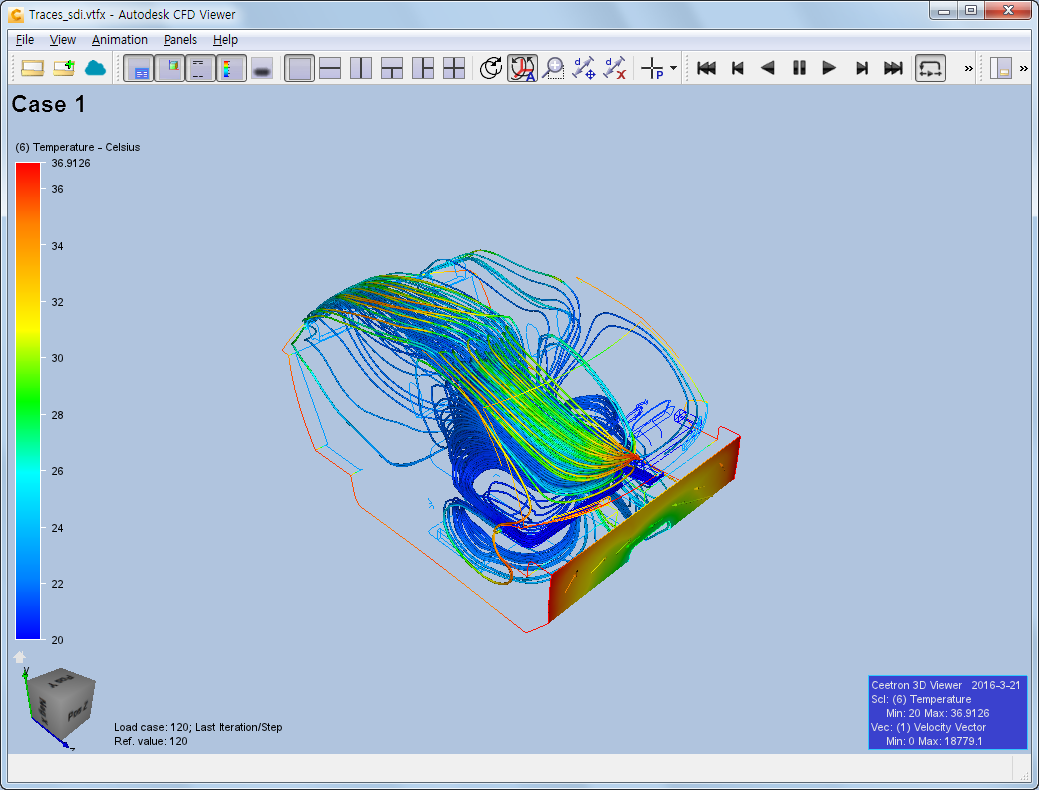

주 창
결과 세트가 로드된 상태로 Autodesk® CFD Viewer가 표시됩니다.

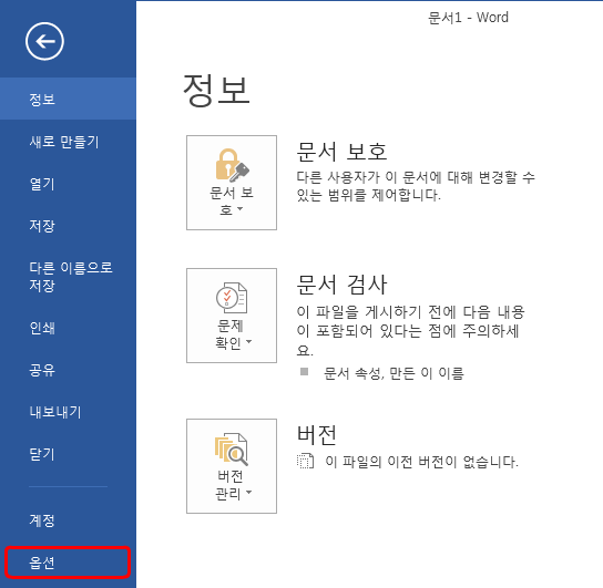

Microsoft® Office 애드인
CFD 3D Viewer는 Microsoft® PowerPoint 및 Microsoft® Word를와 연결됩니다. 따라서 동적 이미지가 Office 프리젠테이션 및 문서에 포함될 수 있습니다.

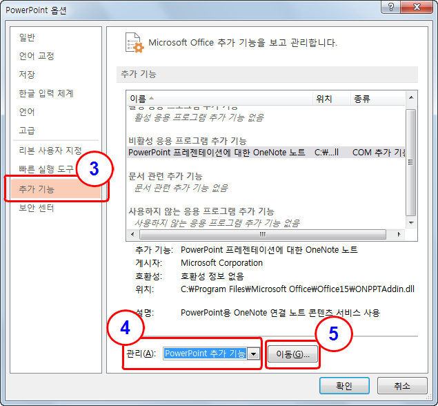

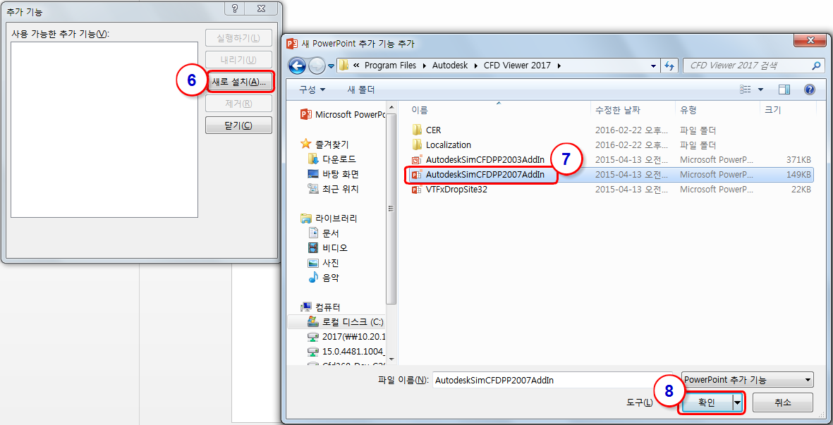

PowerPoint

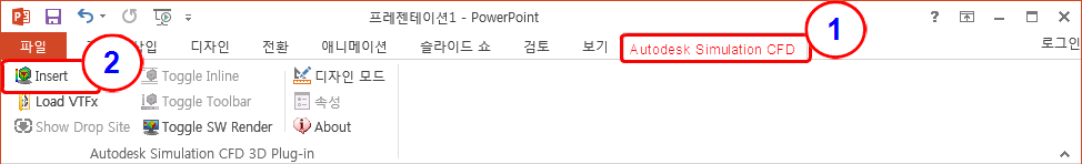

CFD Viewer 애드인을 추가하려면
동적 이미지를 처음 추가하기 전에 CFD Viewer 애드인을 추가합니다.

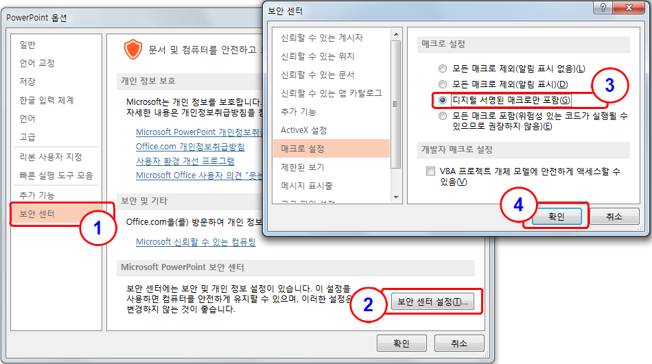

이 버튼이 표시되지 않으면 PowerPoint 보안 설정을 낮춥니다.

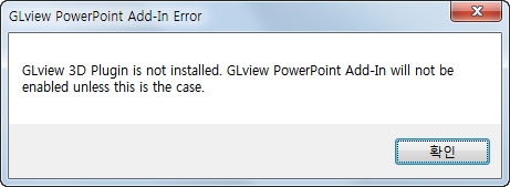

다음 오류가 표시되면 컴퓨터에 필요한 플러그인이 설치되어 있지 않은 것입니다.
무료 플러그인을 다운로드하여 설치하려면 다음 링크를 클릭하십시오. http://ceetron.com/products/end-user-products/glview-3d-plugin 이 링크를 클릭하면 Ceetron® 웹 사이트가 열립니다.
주: 이 오류가 발생하고, 플러그인을 다운로드한 후 설치하기 전에 동적 이미지를 삽입하려고 하면 "Microsoft Visual Basic" 충돌 메시지가 표시될 수 있습니다.

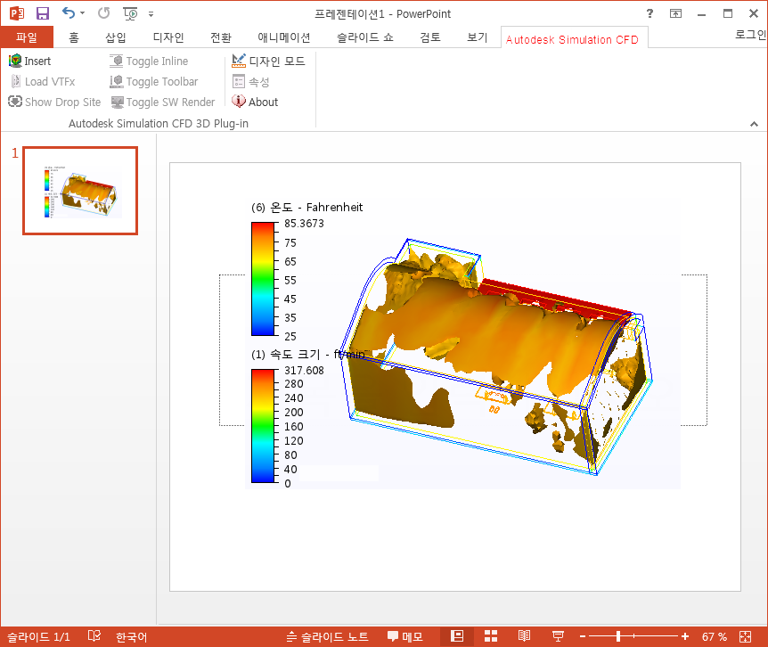

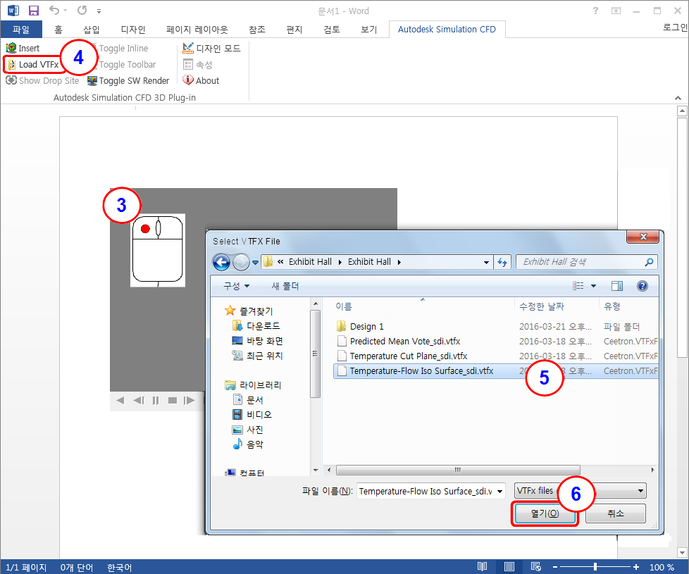

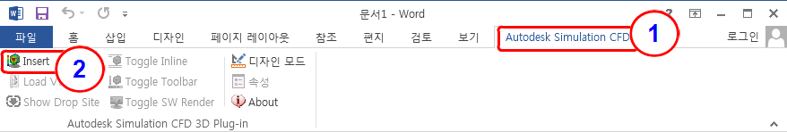

동적 이미지를 추가하려면

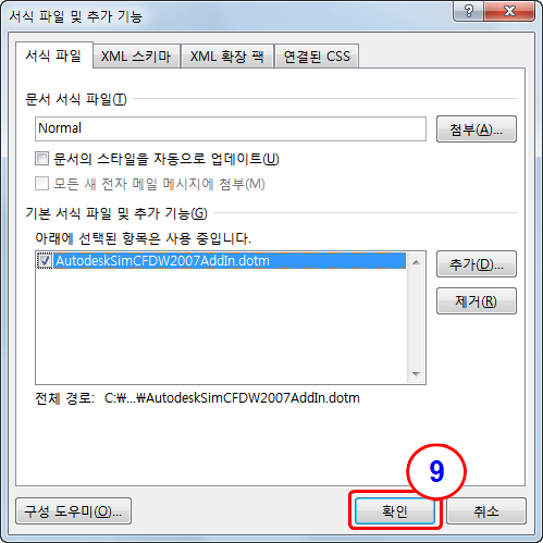

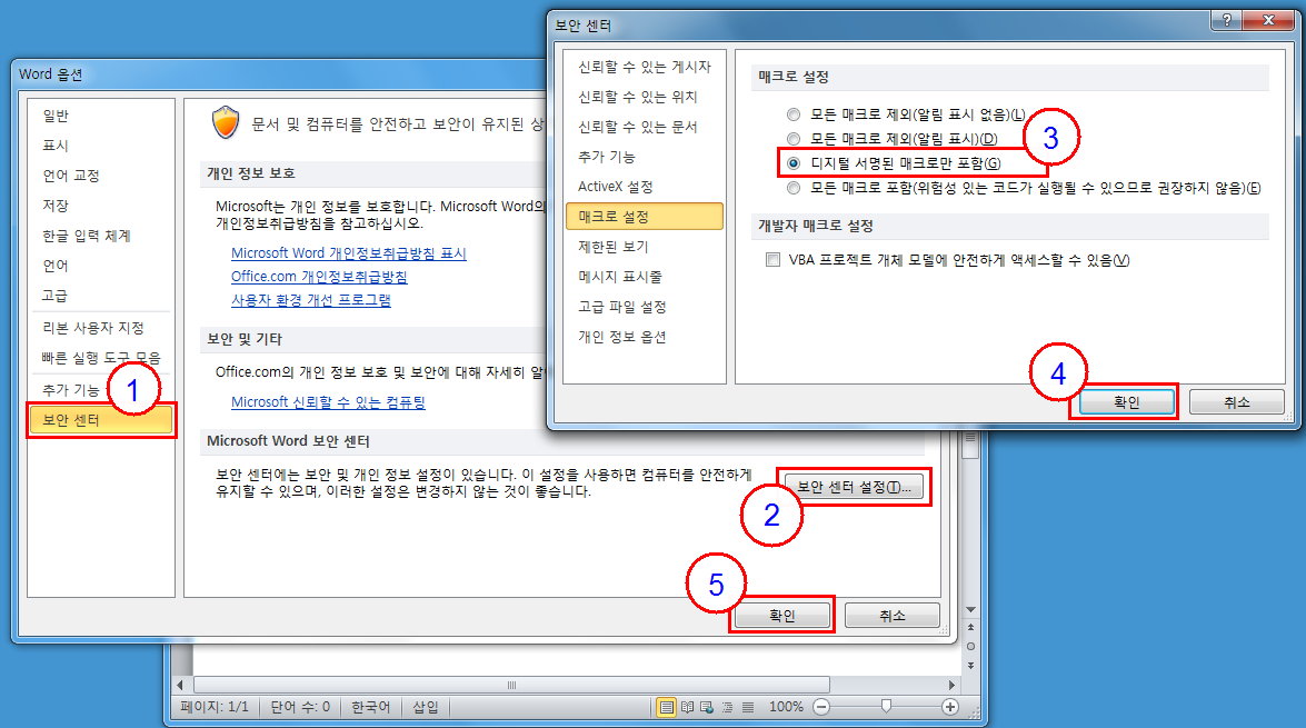

Word

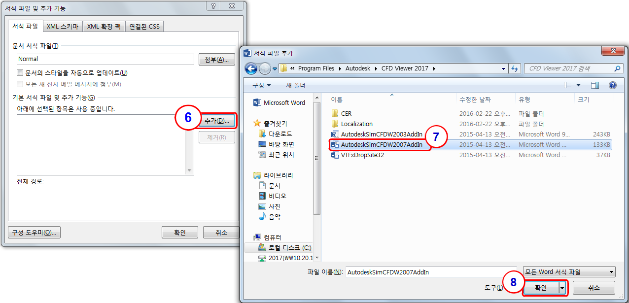

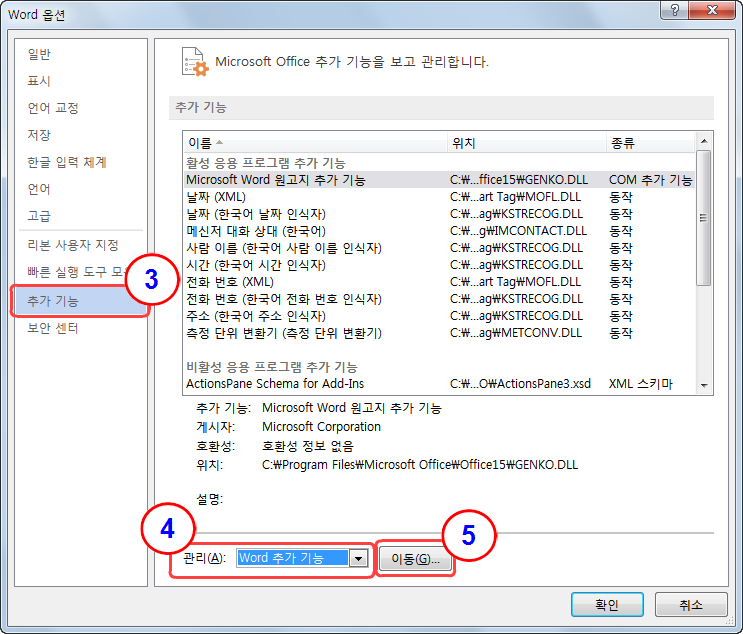

이 버튼이 표시되지 않으면 Word 보안 설정을 낮춥니다.
동적 이미지를 추가하려면
