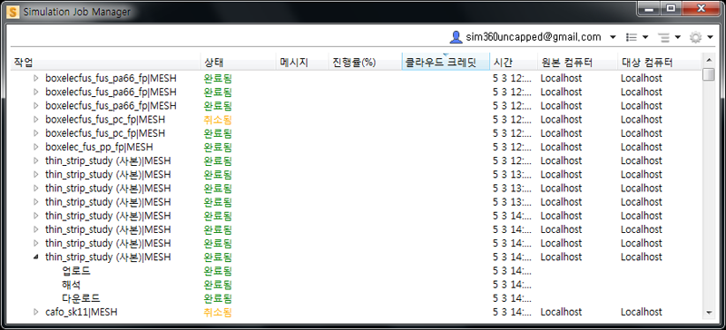

리스트 뷰
리스트 뷰를 사용하면 작업의 진행률을 모니터링할 수 있습니다. 오류가 발생해서 성공적으로 완료되지 못하면 리스트 뷰를 통해 오류가 발생한 단계를 알 수 있습니다.
대화상자 요소 설명
작업
작업 리스트는 작업의 계층형 리스트입니다. 다음 시간 기반 그룹화에서 작업이 시간순으로 그룹화됩니다.

작업은 세 단계로 나뉘며, 각 단계는 작업 아래에 개별 하위 분기로 나열됩니다.
  • 업로드: 암호화된 모형 사본을 압축하여 Autodesk 360 보안 저장소 서비스로 전송하는 프로세스입니다.
  • 해석: Autodesk 360에서 수행하는 계산 작업입니다. 메쉬 생성 및 숫자 계산을 예로 들 수 있습니다.
  • 다운로드: Autodesk 360 보안 저장소 서비스에서 다시 로컬 워크스테이션으로 시뮬레이션 결과 데이터를 복사하는 프로세스입니다.

상태
시뮬레이션 프로세스의 각 단계에 대한 현재 상태를 표시합니다.
  • 스케쥴링됨: Simulation Job Manager가 작업을 인식하고 있지만 단계를 초기화하지 않은 상태입니다.
  • 대기 중임: Simulation Job Manager가 단계를 초기화했지만 단계가 시작되지 않은 상태입니다.
  • 실행 중: Simulation Job Manager가 단계를 시작한 상태입니다.
  • 취소됨: 마우스 오른쪽 버튼 클릭 메뉴에서 취소를 선택했기 때문에 작업이 중지된 상태입니다.
  • 실패됨: 단계가 성공적으로 완료되지 않은 상태입니다. 단계가 실패하는 원인으로는 여러 가지가 있을 수 있습니다.
  • 중단됨: 단계가 성공적으로 완료되지 않은 상태입니다. 이러한 문제는 네트워크 문제 때문에 발생할 수 있습니다.
  • 완료됨: 단계가 성공적으로 완료되었습니다.

시간
작업 또는 단계가 특정 상태가 되었을 때의 날짜와 시간입니다.
모든 단계에 대한 세부 시간 내역을 보려면 고급 탭(기본 설정 대화상자)을 열고 시간 상세 정보 표시를 선택한 다음 확인을 클릭합니다. 리스트 뷰가 확장되어 다음 세 가지 시간 열이 표시됩니다.
  • 예약 시간: 작업이 처음 작성된 시간입니다.
  • 시작 시간: 단계가 시작된 시간입니다.
  • 완료된 시간: 단계가 완료된 시간입니다.
