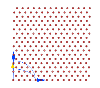

육각
육각 패턴은 시드 점을 육각 분포로 스태거합니다.
