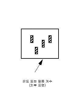

장치가 밀봉되었으므로 Autodesk® CFD로 열 때 내부 흐름 체적을 자동으로 작성해야 합니다. 그렇지 않은 경우 CAD 모형에서 누수가 없는지 확인하거나 흐름 체적을 구성합니다. |
하우징의 외부 표면에 온도 또는 필름 계수(대류)를 지정합니다.
