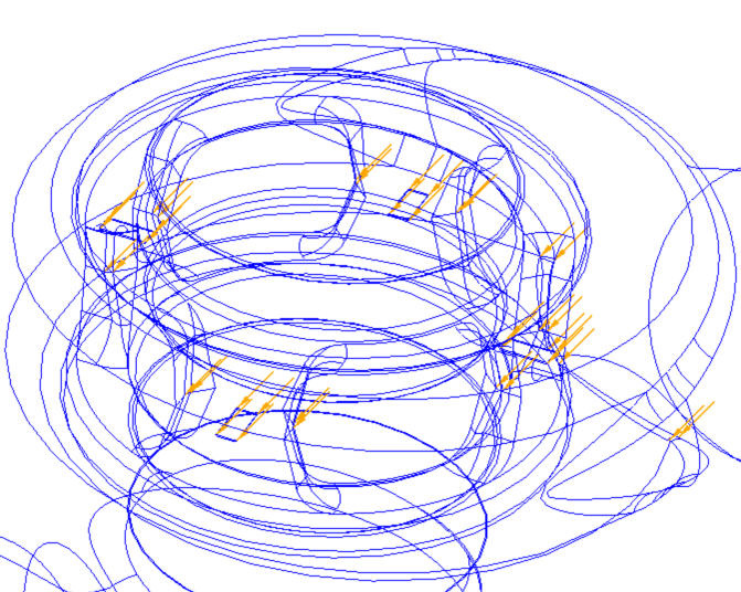

모형을 처음 열면 모형에서 가장 큰 모서리보다 3배 이상 작은 모서리가 모두 식별되며, 슬라이더를 사용하여 강조 표시된 크기를 변경할 수 있습니다.
기본 최소 미세 조정 길이는 모형 전체의 상대적인 모서리 길이에 따라 자동으로 결정됩니다. 이 값은 대화상자에서 최소 미세 조정 길이 필드에 표시되며, 기본 슬라이더 위치입니다. 슬라이더가 이 위치에 있으면 강조 표시된 모든 모서리가 이 값보다 작게 되고 두 노드로만 메쉬됩니다.
많은 수의 모서리가 최소 미세 조정 길이보다 작으면 해당 값을 줄여야 할 수 있습니다. 그런 경우 메쉬 작업 대화상자가 열리고 모서리 진단 패널이 직접 표시되며 많은 모서리가 화살표로 표시됩니다. 최소 미세 조정 길이를 줄이면 메쉬를 성공적으로 생성할 수 있는 가능성이 커집니다.

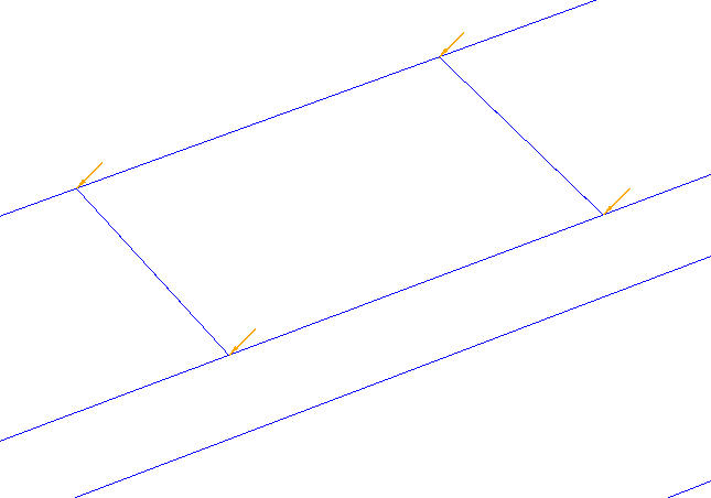

예를 들어, 표시된 모형에는 절단 구석에 매우 작은 모서리가 4개 있습니다. 각 모서리가 강조 표시되고 화살표로 식별됩니다.

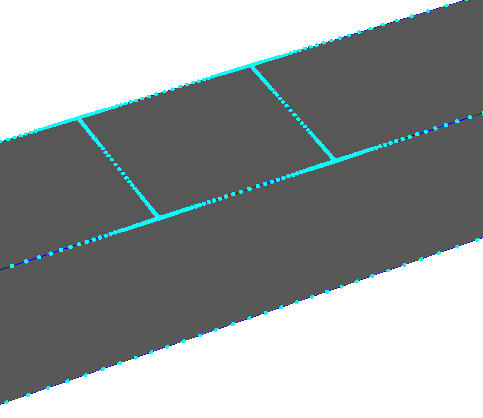

주: 작은 모서리에서 미세 조정을 늘리고 모형에 미세 조정을 늘린 효과를 포함하려면 최소 미세 조정 길이를 특정 모서리의 길이보다 작은 값으로 줄입니다.
이 경우 매우 작은 피쳐의 메쉬가 향상되지만 해석 모형의 노드 및 요소 수가 늘어날 수 있습니다. 이는 중요한 모서리가 기본 최소 미세 조정 길이 이하가 될 경우 필요합니다.

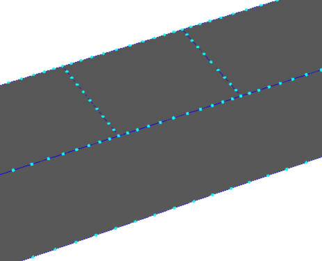

다음 이미지에서는 최소 미세 조정 길이를 네 개의 작은 모서리 길이보다 작게 설정했습니다. 메쉬에 대한 효과를 확인합니다.
기본 최소 미세 조정 길이보다 긴 모서리는 미세한하게 메쉬되고 인접한 형상에 영향을 줍니다.

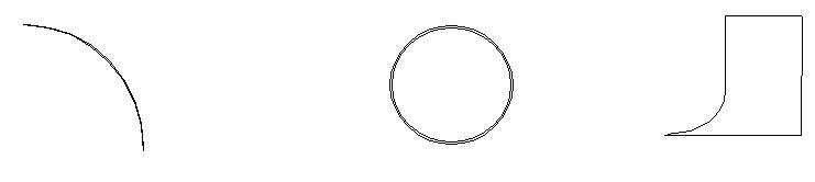

표면 모드 진단은 메쉬 문제를 일으킬 수 있는 문제가 되는 표면을 식별합니다. 그러한 표면의 예에는 미세 부분(왼쪽), 매우 얇은 환상형 표면(가운데) 및 "첨점" 또는 접점이 있는 표면(오른쪽)이 있습니다.
표면은 모서리 사이의 분할 거리에 따라 "문제가 있는" 것으로 간주됩니다. 분할 거리의 변동을 평가하여 최소 임계값을 결정합니다. 모서리 분할 거리가 이 임계값보다 작은 표면은 모두 잠재적으로 문제가 있는 것으로 간주되어 음영처리됩니다.
미세 및 환형과 같은 매우 높은 종횡비 표면에는 분할 거리 내에서 서로 아주 가까이 있는 모서리가 있습니다. 접촉부가 있는 표면은 대부분 제대로 형성될 수 있지만, 두 개의 이상의 모서리 사이의 접촉부 때문에 문제가 있는 것으로 간주될 수 있습니다.

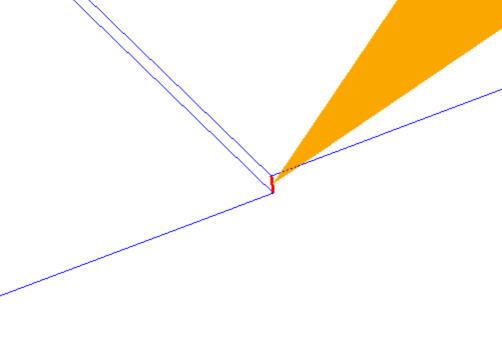

첫 번째 기능인 식별은 표면 색상을 주황색으로 지정하여 수행됩니다. 대화상자에서 슬라이더를 사용하여 모서리 분할 거리를 임계값에서 최소값으로 변경합니다.
슬라이더를 왼쪽으로 이동하면 화면표시가 점점 작은 표면으로 제한되어 슬라이더의 맨 왼쪽 위치에서는 가장 작은 표면이 표시됩니다. 그런 다음 표시된 문제가 있는 표면을 그룹에 추가하여 참조를 위해 외부 텍스트 파일에 저장할 수 있습니다.
