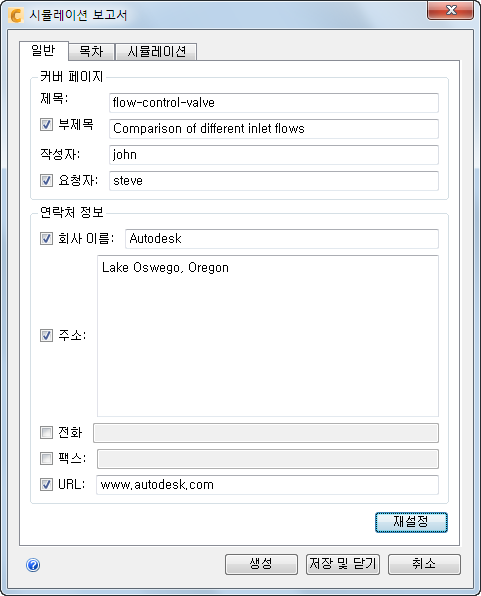

일반
일반 탭에서 정보를 입력 및 수정하여 보고서 커버 페이지를 작성합니다. 일부 항목은 기본적으로 채워져 있지만 모든 필드를 편집할 수 있습니다. 제목 및 부제목 이외에 입력한 정보는 CFD 세션 간에 유지됩니다.

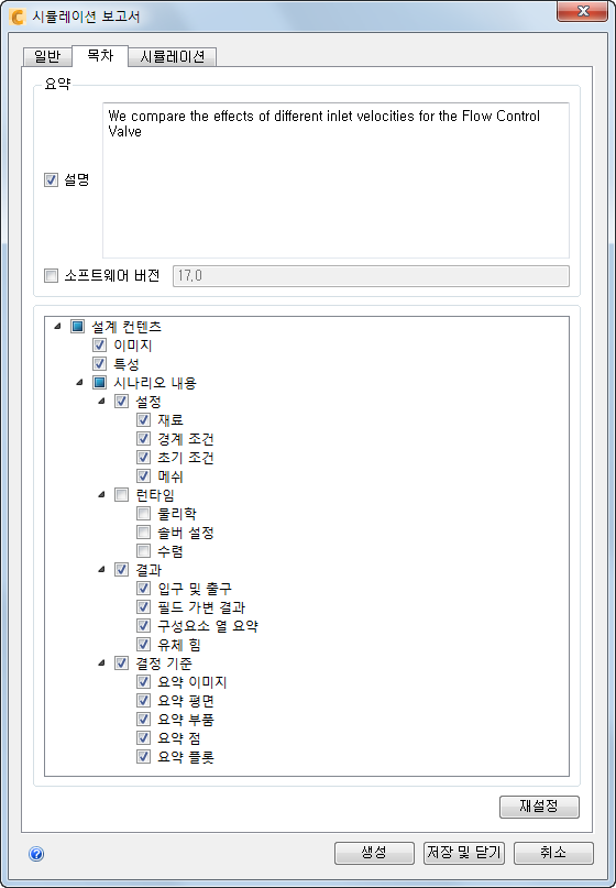

목차
요약을 작성하고 보고서에 포함할 시뮬레이션 내용을 선택합니다. 선택한 항목은 CFD 세션 간에 유지됩니다.
주: 보고서에 소프트웨어 버전을 포함할 수 있지만 값은 편집할 수 없습니다.

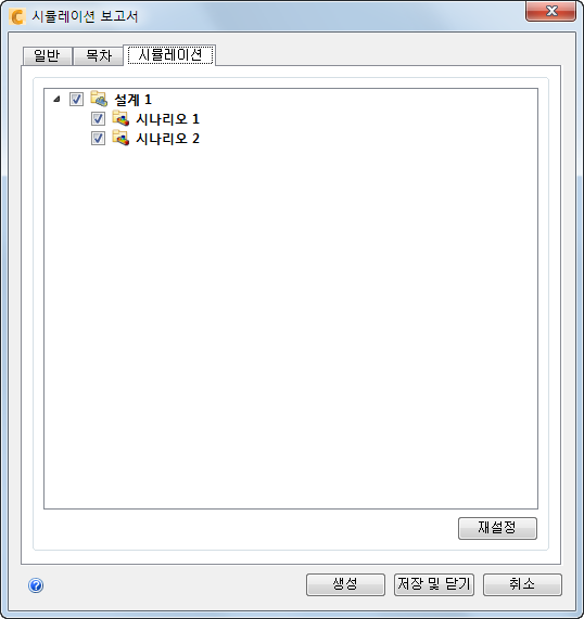

시뮬레이션
보고서에 포함할 설계 및 시나리오를 선택합니다.

1단계:
일반 탭에서 여러 필드를 활성화한 다음 정보를 입력하여 커버 페이지를 사용자화합니다.
2단계:
요청자 Steve가 설정 및 결과에만 관심이 있으므로 내용 탭에서 설명을 추가하고 런타임 컨텐츠를 제외합니다.
3단계:
Steve가 각 시뮬레이션 결과를 비교하려고 하므로 시뮬레이션 탭에서 두 시나리오를 선택된 상태로 둡니다.
