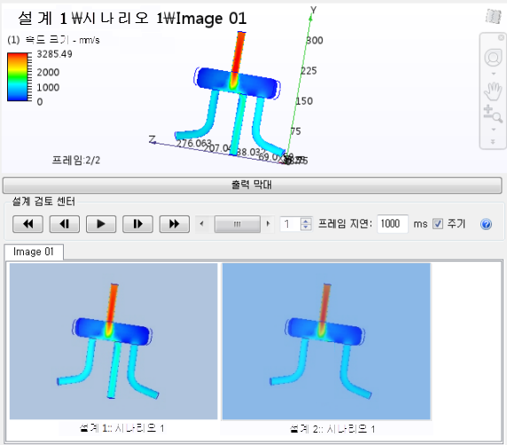

  5. 각 시나리오의 썸네일 이미지가 설계 검토 센터에 나타납니다. 시나리오를 실행하지 않았거나 업데이트해야 하는 경우 자리 표시자 이미지가 대신 표시됩니다.
  6. 첫 번째 이미지가 그래픽 창에 표시됩니다. 다른 이미지를 표시하려면 각 이미지를 마우스 왼쪽 버튼으로 클릭하고 그래픽 창으로 끕니다.
  7. 뷰를 비교하려면 설계 검토 센터 슬라이더와 애니메이션 컨트롤을 사용합니다.
  8. 단일 시나리오에 대한 결과를 계속 보려면 결과 탭을 클릭합니다.

나란히 보기
기본적으로 단일 뷰포트가 활성화되어 있으며, 결과는 설계 검토 센터 컨트롤을 사용해 뷰 사이를 반전하여 비교합니다. 즉, 한 번에 시나리오 하나의 결과만 볼 수 있습니다. 대체 워크플로우는 다른 시나리오의 결과를 나란히 비교하는 것입니다. 대부분의 상황에서 이 방법을 사용하면 특히 미세한 차이가 있는 경우 결과를 보다 쉽게 비교할 수 있습니다.
결과 세트를 나란히 비교하려면
  1. 뷰(탭) > 창(패널) > 뷰포트를 클릭합니다. 메뉴에서 다중 뷰 옵션(수직 분할, 수평 분할, 등) 중 하나를 선택합니다.
  2. 설계 검토 센터 탭에서 뷰포트 중 하나로 이미지를 끌어 뷰포트에서 이미지를 변경합니다.
오른쪽 하단 구석에서 Autodesk® CFD 아이콘이 있는 뷰포트가 활성 뷰이므로 탐색할 수 있습니다. 다른 뷰포트를 활성화하려면 해당 뷰포트를 클릭하면 됩니다. 다중 뷰를 함께 탐색하려면 뷰(탭) > 창(패널) > 링크 뷰를 클릭합니다.
