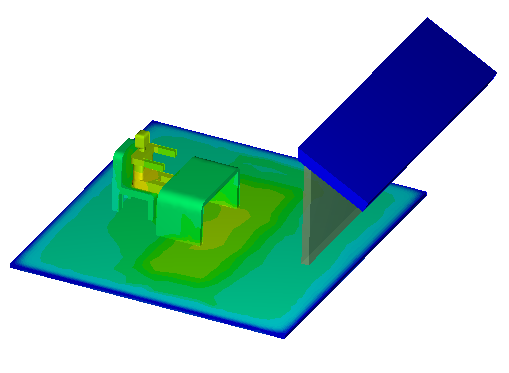

다음 결과 이미지에서 점유자 반대쪽에 있는 창을 통과하는 태양 복사 효과를 볼 수 있습니다. 바닥의 온도가 높은 영역은 공간으로 들어오는 태양 복사에서 기인합니다. 의자 뒤쪽의 낮은 온도는 책상과 점유자에 의해 주사된 그림자로 인한 것입니다.

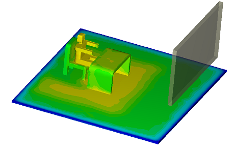

이 이미지에서는 구조 외부에 차양을 추가하여 조명이 창을 통과하지 않도록 부분적으로 차단했습니다. 룸으로 들어오는 태양 에너지의 감소로 인한 바닥의 온도 범위의 차이를 확인합니다.

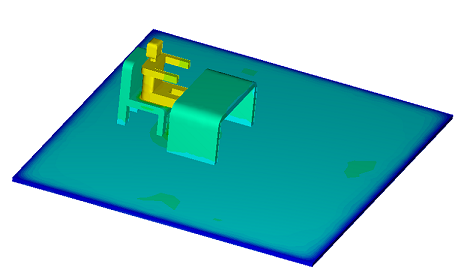

대조하기 위해 다음 이미지에서 시뮬레이션의 태양 복사를 비활성화했습니다. 창이 불투명한 벽으로 바뀌고 일정한 필름 계수가 모든 벽 표면에 적용되었습니다. 창을 통과하는 태양 복사로 인한 그림자 효과가 없기 때문에 바닥에서 온도가 균일합니다.

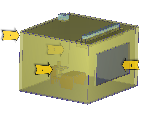

점유 공간 내에서 태양열 효과를 시뮬레이션할 때 표준 모델링 실습을 따라야 합니다.
  1. 즉, AEC 일조 시뮬레이션에서 공기 볼륨이 있어야 합니다.
  2. 일반적으로 내부 객체(점유자, 가구 등)도 있습니다.
  3. 벽을 3D 체적으로 모델링합니다.
  4. 창을 3D 체적으로 모형화합니다.

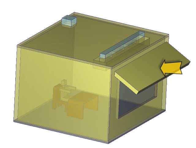

차양을 포함하여 일광의 방향을 바꾸려면 체적이나 부품을 구조 외부에 추가합니다. 그러면 유체와 닿지 않지만, 태양 복사를 차단하므로 그림자를 주사합니다.
주: 태양 복사 모형은 표면 부품을 지원하지 않습니다.

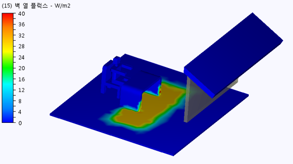

태양열 시뮬레이션을 가장 잘 파악할 수 있는 두 개의 결과 수량은 온도 및 일조 열 플럭스입니다. Autodesk® CFD는 태양열 시뮬레이션에 대해 일조 열 플럭스를 사용으로 자동 설정합니다. 일조 열 플럭스는 모형의 표면에 나타나므로 전역 수량으로 보는 것이 좋습니다. 다음 예에서 차양이 있는 모형과 없는 모형에 일조 열 플럭스를 표시합니다. 두 경우 모두 시뮬레이션 시간 및 날짜가 12월 초 정오이며, 위치는 미국 동부 연안 지역에 있습니다.
두 경우 모두 태양이 수평선에 낮게 걸려 있으며, 바닥에 긴 외곽설정을 주사합니다. 차양이 있는 경우 태양광의 많은 부분이 차단되고, 태양열 외곽설정이 책상 앞에만 표시됩니다. 차양이 없는 경우 외곽설정이 룸을 통과하여 확장되며, 점유자 뒤에 그림자가 생깁니다.
