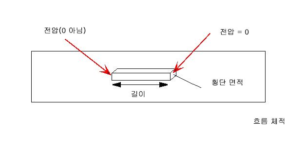

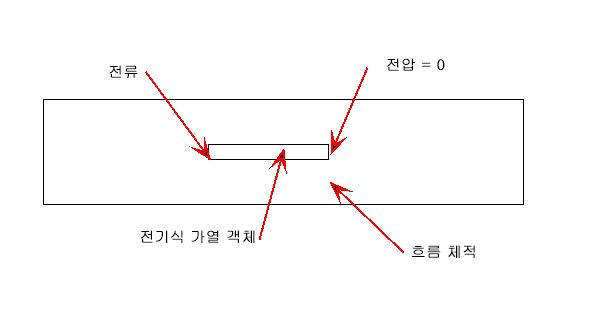

주울 열 조건을 정의하는 데 전류와 전압, 이렇게 경계 조건 두 개를 사용할 수 있습니다. 하중을 정의하는 일반적인 방법은 전기가 통과하는 솔리드 또는 표면 부품의 한 쪽 끝에 전류를 지정하고 다른 쪽 끝에 전압 0을 지정하는 것입니다.
또는 한 쪽 끝에 0이 아닌 전압을 지정하고 다른 쪽 끝에 전압 0 값을 지정하여 장치에 잠재적(전압) 차이를 적용할 수 있습니다. 이 경우 전류 경계 조건을 생략할 수 있습니다.
