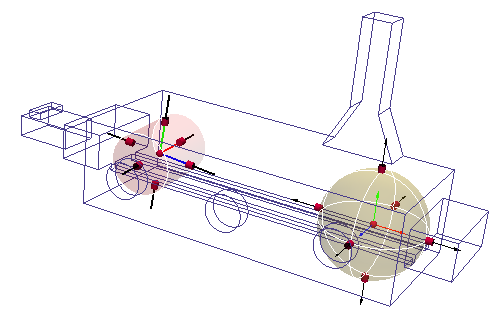

메쉬 미세 조정 영역은 직사각형, 원통형 및 구형 체적으로 사용할 수 있고, 로컬 메쉬를 미세 조정하는 데에만 사용할 수 있습니다.
미세 조정 영역은 실제 형상이 아니므로 다른 설정(예: 재료 또는 경계 조건)을 보유할 수 없습니다.
미세 조정 영역은 모든 CAD 유형 및 실행 방법의 모형에 사용할 수 있습니다.

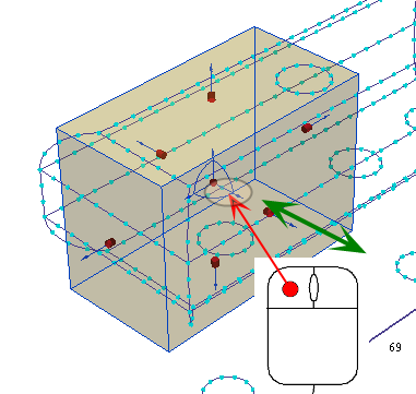

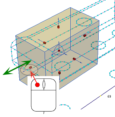

고정 핸들 및 좌표 트라이어드를 사용하여 영역 위치를 지정합니다.
영역 크기를 조정하려면:
영역을 이동하거나 회전하려면:

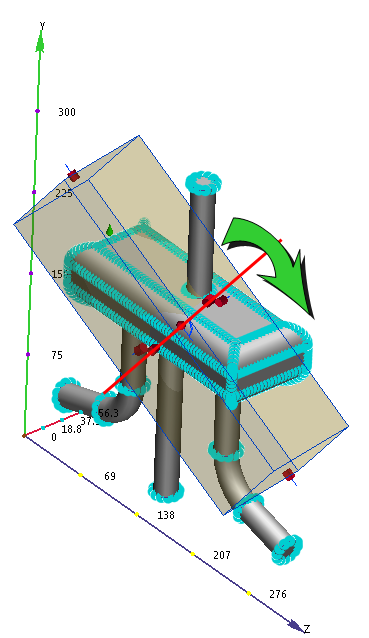

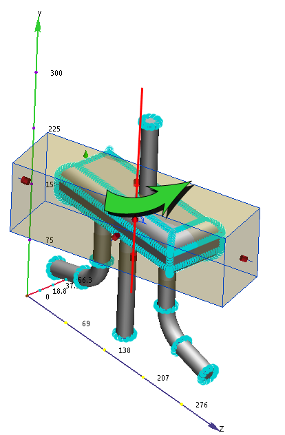

각도 명령을 사용하여 다음과 같이 영역을 회전할 수 있습니다.
전역 좌표 축이 아닌 영역의 로컬 축을 기준으로 하여 다중 회전이 발생합니다.
1단계: +Y 각도 = 20도
기본 위치부터 시작하여 영역이 전역 Y축을 기준으로 20도 회전합니다.
2단계: +X 각도 = 45도
+X 각도를 45도로 변경하면 영역이 전역 X축이 아니라 영역의 로컬 X축을 기준으로 45도 회전합니다.
