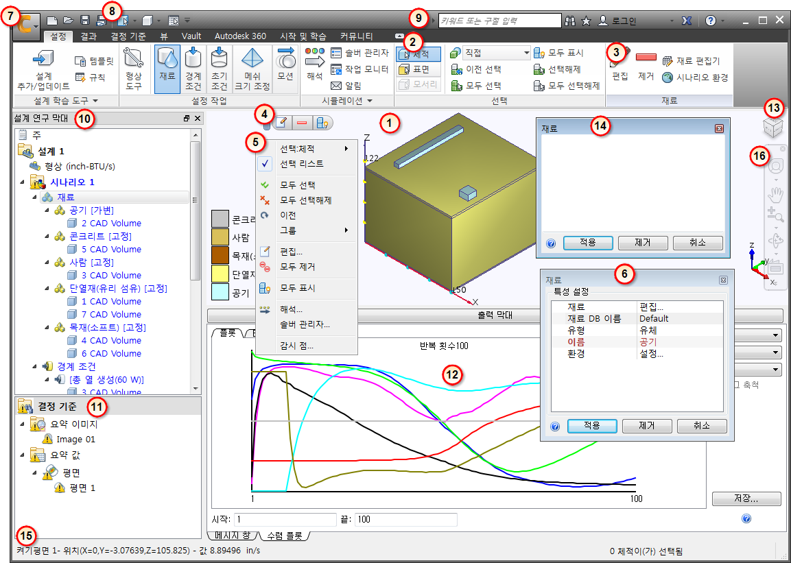

사용자 인터페이스 구성요소
1. 그래픽 창
그래픽 창에는 모형 형상이 표시되며 모형과 직접 상호 작용하기 위한 여러 가지 컨트롤이 포함되어 있습니다. 그래픽 창 내에서 도면요소를 탐색 및 선택하고 가시성을 제어할 수 있습니다.
다음 항목에서는 모형과의 상호 작용을 구체적으로 설명합니다.
2. 리본
시뮬레이션의 모든 단계에서 리본의 컨트롤을 사용합니다. 리본은 탭으로 구성되어 있습니다. 각 탭은 패널로 구분됩니다. 각 패널의 명령은 기능적으로 관련되어 있습니다.
리본에 대한 자세한 정보...
3. 상황에 맞는 패널
설정결과 탭의 기본 작업 항목과 관련된 상황에 맞는 패널이 리본 오른쪽에 표시됩니다. 이러한 패널은 활성 작업에 따라 업데이트되며, 작업과 관련된 일반적으로 사용되는 컨트롤에 쉽게 액세스할 수 있도록 합니다. 또한 또는 시작하기 탭을 선택하면 활성 상황에 맞는 패널이 표시되므로 이러한 컨트롤에 계속 액세스할 수 있습니다.
상황에 맞는 패널에 대한 자세한 정보...
4. 상황에 맞는 도구막대
상황에 맞는 도구막대를 통해 현재 작업과 관련해서 자주 사용하는 기능에 편리하게 액세스할 수 있습니다. 상황에 맞는 도구막대를 열려면 그래픽 창에서 마우스 왼쪽 버튼을 클릭합니다.
상황에 맞는 도구막대에 대한 자세한 정보...
5. 오른쪽 클릭 메뉴
마우스 오른쪽 버튼 클릭 메뉴에는 현재 작업의 상황에 맞게 일반적으로 사용되는 컨트롤이 포함되어 있습니다. 이를 통해 모형에 직접적으로 집중하면서 명령에 편리하게 액세스할 수 있습니다.
오른쪽 클릭 메뉴에 대한 자세한 정보...
6. 빠른 편집 대화상자
빠른 편집 대화상자는 모형 설정 및 결과 추출을 위해 매개변수 및 값을 지정하는 기본 도구입니다. 각 작업에는 작업별 설정에 대한 필드가 들어 있는 고유한 빠른 편집 대화상자가 있습니다. 이 대화상자는 Autodesk Simulation CFD의 필수 워크플로우 요소입니다.
빠른 편집 대화상자에 대한 자세한 정보...
7. 응용프로그램 메뉴
응용프로그램 메뉴를 사용하여 파일을 관리하고, 기본 설정을 지정하며 최근에 저장된 설계 연구에 액세스할 수 있습니다. 응용프로그램 메뉴를 열려면 왼쪽 위 구석에 있는 큰 아이콘을 클릭합니다.
응용프로그램 메뉴에 대한 자세한 정보...
8. 신속 접근 도구막대
신속 접근 도구막대에는 파일 명령 및 모양 컨트롤과 같은 자주 액세스하는 여러 컨트롤이 포함되어 있습니다. 개인 기본 설정에 맞게 도구막대를 쉽게 사용자화할 수 있습니다.
신속 접근 도구막대에 대한 자세한 정보...
9. 정보센터
정보센터를 통해 여러 Autodesk® 리소스에 연결하여 정보 및 소식을 얻을 수 있습니다.
정보 센터를 사용하여 다음을 수행할 수 있습니다.
정보센터에 대한 자세한 정보...
10. 설계 연구 막대
설계 연구 막대는 Autodesk Simulation CFD 프로세스의 모든 측면을 정의 및 관리하기 위한 완전한 대화식 트리 기반 도구입니다. 설계 연구 막대는 시뮬레이션 프로세스를 세 개의 기본 레벨인 설계 연구, 설계 및 시나리오로 구성하는 계층 구조로 연결됩니다.
설계 연구 막대에 대한 자세한 정보...
11. 결정 기준
결정 기준은 설계 대안을 비교하기 위한 간단하지만 강력한 환경입니다. 여기서 설계가 설계 목표를 충족하는 지를 확인합니다. 결정 기준은 결과 시각화 프로세스의 주요 부분입니다.
결정 기준에 대한 자세한 정보...
12. 출력 막대
출력 막대는 Autodesk Simulation CFD의 기본 통신 플랫폼입니다. 다음을 비롯한 시뮬레이션 프로세스의 일부 중요 단계 동안 상태 메시지(및 오류)가 메시지 창에 기록됩니다.
메시지 창 외에, 출력 막대에도 다음 작업을 위한 탭이 들어 있습니다.
출력 막대에 대한 자세한 정보...
13. ViewCube
Autodesk® ViewCube® 탐색 도구는 모형을 탐색하고 뷰포인트를 조정하기 위한 편리하면서도 매우 기능적인 방법입니다. ViewCube를 사용하면 사전 설정된 26개의 방향 중 하나로 신속하게 지정하고, 직교 축을 기준으로 모형을 회전하고, 모형을 기본 방향으로 재설정할 수 있습니다.
ViewCube에 대한 자세한 정보...
14. 선택 리스트
선택 리스트에는 설정 작업에서 선택한 항목이 표시됩니다. 이 리스트는 선택한 항목을 정확히 아는 경우에 특히 유용합니다.
평면 및 등위면 결과 작업에서 선택 리스트에는 기존 평면 리스트 또는 등위면 리스트가 각각 표시됩니다. 벽 계산기, 부품 및 점 결과 작업에서 선택 리스트를 사용하여 현재 작업의 컨트롤과 상호 작용할 수 있습니다.
선택 리스트의 화면표시를 제어하려면 신속 접근 도구막대의 전환 옵션을 클릭합니다.
선택 리스트에 대한 자세한 정보...
15. 상태막대
상태 막대에는 표면 및 결과 평면의 프로브 결과 값이 표시됩니다.
프로브에 대한 자세한 정보...
16. 탐색 막대
탐색 도구막대는 모형 방향 및 뷰를 제어하기 위한 여러 가지 도구의 집합입니다. 이 도구막대는 그래픽 창 위에 떠있거나 한쪽으로 고정되어 표시됩니다. 탐색 작업을 활성화하려면 탐색 막대의 버튼을 클릭합니다. 일부 버튼은 하위 메뉴에 추가 도구를 포함합니다. 이러한 버튼에 액세스하려면 버튼 아래의 작은 화살표를 클릭합니다.
탐색 막대에 대한 자세한 정보...
