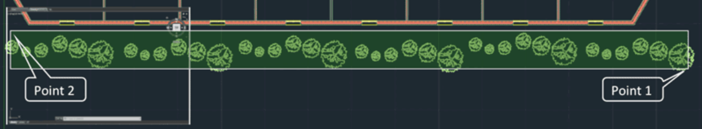

SELECTIONOFFSCREEN po włączeniu elementy, które są poza ekranem (punkt 1 na rysunku jest poza głównym ekranem), są uwzględniane w wyborze.
