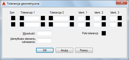

Tolerancja geometryczna — okno dialogowe
Określa symbole i wartości dla ramki sterującej elementu.
Po wybraniu charakterystycznych symboli geometrycznych zamykane jest okno dialogowe Tolerancja geometryczna i wyświetlany poniższy monit:
Podaj położenie tolerancji: Podaj położenie
W wybranym miejscu wstawiana jest ramka sterująca elementu.

Sym
Wyświetla symbol charakterystyki geometrycznej wybierany w oknie dialogowym Symbol. Okno dialogowe wyświetlane jest, gdy użytkownik wybierze jedno z pól tekstowych Sym.
Tolerancja 1
Tworzy pierwszą wartość tolerancji w ramce sterującej elementu. Wartość tolerancji wskazuje, o ile charakterystyka geometrii może odchylić się od dokładnej formy. Symbol średnicy należy umieścić przed wartością tolerancji, a symbol pasowania po niej.

Tolerancja 2
Tworzy drugą wartość tolerancji w ramce sterującej elementu. Podaj drugą wartość tolerancji w taki sam sposób jak pierwszą.
Ident. 1
Tworzy podstawowy datum odniesienia w ramce sterującej elementu. Datum odniesienia może zawierać wartość i symbol modyfikujący. Datum jest teoretycznie dokładną geometrią nominalną służącą do ustalenia pola tolerancji elementu.

Ident. 2
Tworzy drugorzędną daną nominalną w ramce sterującej w taki sam sposób jak podstawową daną nominalną.
Ident. 3
Tworzy trzeciorzędną daną nominalną w ramce sterującej w taki sam sposób jak podstawową daną nominalną.
Wysokość
Tworzy wartość pola tolerancji w ramce sterującej elementu. Pole tolerancji steruje zmianą wysokości wydłużonego fragmentu stałej prostopadłej części i zwiększa szczegółowość tolerancji do stopnia określonego w tolerancji położenia.
Pole tolerancji
Wstawia symbol pola tolerancji po wartości obszaru pola tolerancji.
Identyfikator elementu odniesienia
