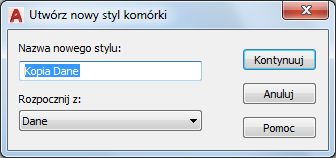

Określa nazwę nowego stylu komórki oraz istniejący styl komórki, na którym będą oparte nowe style komórki.
Wyświetlane są następujące opcje.
Określa nazwę dla nowego stylu komórki.
Określa istniejący styl komórki, którego ustawienia będą domyślnymi ustawieniami nowego stylu komórki.
Przywraca okno dialogowe Nowy styl tabeli, w którym można zdefiniować nowy styl komórki.
