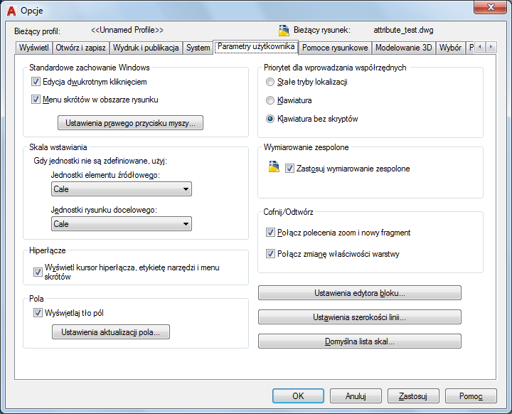

Karta Preferencje użytkownika (okno dialogowe Opcje)
Lista opcji
Wyświetlane są następujące opcje.
Standardowe zachowanie Windows
Steruje zachowaniem kliknięcia prawym przyciskiem myszy.
Edycja dwukrotnym kliknięciem
Steruje uruchamianiem edytowania przez dwukrotne kliknięcie w obszarze rysunku.
(DBLCLKEDIT, zmienna systemowa)
Menu skrótów w obszarze rysunku
Określa, czy menu skrótów trybu standardowego, edycji i poleceń są dostępne w obszarze rysunku.
(SHORTCUTMENU — zmienna systemowa)
Jeśli ta opcja zostanie odznaczona, kliknięcie prawym przyciskiem myszy jest interpretowane jak naciśnięcie klawisza ENTER.
Dostosowanie prawego przycisku myszy
Wyświetla okno dialogowe Dostosowanie prawego przycisku myszy. To okno dialogowe zawiera dalsze opcje menu skrótów w obszarze rysunku. (SHORTCUTMENU — zmienna systemowa)
Skala wstawiania
Określa domyślną skalę bloków i rysunków wstawianych do rysunku.
Jednostki elementu źródłowego
Ustala jednostki elementu źródłowego, gdy zmienna INSUNITS jest ustawiona na 0.
(INSUNITSDEFSOURCE — zmienna systemowa)
Po wybraniu Nieokreślone-Bez jednostek obiekt nie jest skalowany przy wstawianiu.
Jednostki rysunku docelowego
Ustawia wartość jednostek rysunku docelowego, gdy zmienna INSUNITS jest ustawiona na 0.
( INSUNITSDEFTARGET — zmienna systemowa)
Pola
Ustala parametry w odniesieniu do pól.
Wyświetlaj tło pól
Określa, czy pola są wyświetlane z szarym tłem.
( FIELDDISPLAY — zmienna systemowa)
Gdy opcja ta nie jest zaznaczona, pola są wyświetlane z takim samym tłem jak każdy tekst.
Ustawienia aktualizacji pola
Wyświetla okno dialogowe Ustawienia aktualizacji pola. (FIELDEVAL — zmienna systemowa)
Priorytet dla wprowadzania współrzędnych
Określa, czy współrzędne wprowadzane w wierszu polecenia mają nadpisywać stałe tryby lokalizacji.
(OSNAPCOORD — zmienna systemowa)
Stałe tryby lokalizacji
AutoCAD używa we wszystkich przypadkach stałych trybów lokalizacji zamiast konkretnych współrzędnych. (Zmienna systemowa OSNAPCOORD = 0)
Klawiatura
Określa, że wprowadzanie współrzędnych zastępuje stałe tryby lokalizacji w każdym przypadku. (Zmienna systemowa OSNAPCOORD = 1)
Klawiatura bez skryptów
Używa określonych współrzędnych wprowadzanych przez użytkownika zamiast stałych trybów lokalizacji, poza skryptami. (Zmienna systemowa OSNAPCOORD = 2)
Wymiarowanie zespolone
Określa, czy są tworzone wymiary zespolone, czy zgodnie z dotychczasowym stylem, niezespolone obiekty wymiaru.
Zastosuj wymiarowanie zespolone
Tworzy wymiary zespolone, które automatycznie dopasowują swoje położenie, orientację i zmierzone wartości przy modyfikacji skojarzonych z nimi obiektów geometrycznych. (DIMASSOC — zmienna systemowa)
Hiperłącze
Steruje ustawieniami właściwości wyświetlania hiperłączy.
Wyświetl kursor hiperłącza, podpowiedź i menu skrótów
Steruje wyświetlaniem wskaźnika hiperłącza, etykiet narzędzi i menu skrótów.
(HIPERŁĄCZEOPCJE, polecenie)
Menu skrótów udostępnia dodatkowe opcje po wybraniu obiektu zawierającego hiperłącze i kliknięciu prawym przyciskiem myszy w obszarze rysunku.
Cofaj/odtwórz
Cofa i odtwarza operację zoom i nowego fragmentu.
Połącz polecenia zoom i nowy fragment
Grupuje wielokrotne, kolejne operacje powiększania i nowy fragment w jedną operację dla operacji cofnięcia i odtworzenia.
Uwaga: Polecenia nowego fragmentu i zoomu uruchamiane z menu nie są łączone i zawsze pozostają osobnymi operacjami.
Połącz zmianę właściwości warstwy
Grupuje zmiany właściwości warstwy wprowadzane za pomocą Menedżera właściwości warstw.
Ustawienia edytora bloku
Wyświetla okno dialogowe Ustawienia edytora bloku. To okno dialogowe steruje ustawieniami środowiskowymi Edytora bloku.
Ustawienia szerokości linii
Wyświetla okno dialogowe Ustawienia szerokości linii. Należy użyć tego okna dialogowego, aby ustawić opcje szerokości linii, takie jak właściwości wyświetlania i ustawienia domyślne oraz bieżącą szerokość linii.
Domyślna lista skal
Wyświetla okno dialogowe Domyślna lista skal, w którym można zarządzać domyślną listą skal wyświetlanych w kilku oknach dialogowych powiązanych z rzutniami układu i drukowaniem. Istnieje możliwość usunięcia wszystkich skal niestandardowych i przywrócenia domyślnej listy skal.
