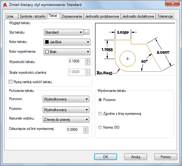

Karta Tekst (Menedżer stylów wymiarowania)
Ustala format, umieszczenie i dopasowanie tekstu wymiarowego.
Lista opcji
Wyświetlane są następujące opcje.
Wygląd tekstu
Określa format i wielkość tekstu wymiarowego.
Styl tekstu
Wyświetla dostępne style tekstu.
Przycisk Styl tekstu
Wyświetla okno dialogowe Styl tekstu, w którym można tworzyć lub modyfikować style tekstu. (Zmienna systemowa DIMTXSTY)
Kolor tekstu
Ustawia kolor tekstu wymiarowego. Po kliknięciu opcji Wybierz kolor (na dole listy Kolor) zostanie wyświetlone okno dialogowe Wybierz kolor. Można również podać nazwę lub numer koloru. (DIMCLRT — zmienna systemowa)
Kolor wypełnienia
Ustawia kolor tła tekstu wymiarowego. Po kliknięciu opcji Wybierz kolor (na dole listy Kolor) zostanie wyświetlone okno dialogowe Wybierz kolor. Można również podać nazwę lub numer koloru. (DIMTFILL i DIMTFILLCLR — zmienna systemowa)
Wysokość tekstu
Ustawia wysokość bieżącego stylu tekstu wymiarowego. (DIMTXT — zmienna systemowa)
Jeśli styl tekstu określony na tej karcie posiada stałą wysokość tekstu, zastąpi ona wprowadzoną tutaj wartość wysokości tekstu. Jeśli wysokość tekstu wymiaru ma być ustawiona tutaj, należy się upewnić, że wysokość dla stylu tekstu jest ustawiona na 0. Więcej informacji na temat ustawiania wysokości tekstu dla stylów tekstu można znaleźć w opisie polecenia STYL.
Skala wysokości ułamka
Ustawia skalę ułamków względem tekstu wymiarowego. (DIMTFAC — zmienna systemowa)
Wartość podana w tym miejscu jest mnożona przez wysokość tekstu w celu określenia wysokości ułamków wymiarowych względem tekstu wymiarowego. Opcja ta jest dostępna jedynie po wybraniu Ułamkowe na zakładce Jednostki podstawowe.
Rysuj ramkę wokół tekstu
Wyświetla prostokątną ramkę wokół tekstu wymiaru. Ta opcja zmienia wartość przechowywaną w zmiennej systemowej DIMGAP na ujemną.
Położenie tekstu
Określa położenie tekstu wymiarowego.

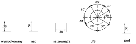

Pionowo
Steruje położeniem w pionie tekstu wymiarowego względem linii wymiarowej. (DIMTAD — zmienna systemowa)
Do opcji pozycji w pionie należą:
  • Wyśrodkowany: Centruje tekst wymiarowy między dwoma częściami linii wymiarowej.
  • Nad:Umieszcza tekst wymiarowania powyżej linii wymiarowej. Odległość od linii wymiarowej do bazy najniższego wiersza tekstu jest bieżącym odstępem tekstu. Zobacz opcja Odsunięcie od linii wymiarowej.
  • Na zewnątrz Umieszcza tekst wymiarowy z boku linii wymiarowej, jak najdalej od pierwszego punktu definiującego.
  • JIS: Umieszcza tekst wymiarowy, tak aby spełniał japońską normę JIS.
  • Pod: umieszcza tekst wymiarowy poniżej linii wymiarowej. Odległość od linii wymiarowej do bazy najniższego wiersza tekstu jest bieżącym odstępem tekstu. Zobacz opcja Odsunięcie od linii wymiarowej.
Poziomy
Steruje położeniem tekstu wymiarowego wzdłuż linii wymiarowej, w odniesieniu do linii pomocniczych. (DIMJUST — zmienna systemowa)

Kierunek widoku
Steruje kierunkiem wyświetlania tekstu wymiarowego. (DIMTXTDIRECTION — zmienna systemowa)
Ustawienie Kierunek widoku zawiera następujące opcje:
Ustawia odstęp tekstu, czyli przerwę wokół tekstu wymiarowego widoczną w przypadku przecięcia linii wymiarowej przez tekst wymiarowy.
Wartość ta jest również wykorzystywana do określenia minimalnej długości segmentów linii wymiarowej.
Tekst jest umieszczany między liniami pomocniczymi tylko wtedy, gdy segmenty mają przynajmniej długość odstępu od tekstu. Tekst powyżej lub poniżej linii wymiarowej jest umieszczany między liniami tylko kiedy po umieszczeniu grotów strzałek, tekstu wymiarowego i marginesu pozostanie miejsce na odstęp od tekstu. (DIMGAP — zmienna systemowa)
Wyrównanie tekstu
Steruje orientacją (poziomą lub dopasowaną) tekstu wymiarowego, zależnie od tego czy jest on między liniami pomocniczymi czy na zewnątrz tych linii. (DIMTIH i DIMTOH — zmienna systemowa)
