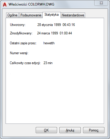

Karta Statystyka (okno dialogowe Właściwości rysunku)
Te właściwości pliku ułatwiają wyszukiwanie rysunków utworzonych lub zmodyfikowanych w określonym czasie.
Uwaga: Jeśli rysunek był ostatnio zapisywany za pomocą oprogramowania innego niż Autodesk, zostanie wyświetlone ostrzeżenie. Wyświetlaniem komunikatu ostrzegawczego steruje zmienna systemowa DWGCHECK.
Lista opcji
Wyświetlane są następujące opcje.
Utworzono
Wyświetla datę i czas utworzenia rysunku. Wartość ta jest przechowywana w zmiennej systemowej TDCREATE.
Zmodyfikowany
Wyświetla datę i czas ostaniej zmiany rysunku. Wartość ta jest przechowywana w zmiennej systemowej TDUPDATE.
Ostatni zapisany przez
Wyświetla nazwę osoby, która jako ostatnia wprowadzała zmiany do pliku.
Nazwa Ostatnio zapisany przez jest przechowywana w zmiennej systemowej LOGINNAME. (Niedostępne w programie AutoCAD LT).
Numer wersji
Wyświetla numer wersji. Ta wartość jest niedostępna. Aby śledzić wersje, utwórz niestandardową właściwość na karcie Niestandardowe.
Całkowity czas edycji
Wyświetla całkowity czas edycji rysunku. Wartość ta jest przechowywana w zmiennej systemowej TDINDWG.
