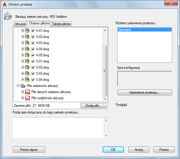

Karta Drzewo plików (okno dialogowe Utwórz przekaz)
Wyświetla w formie drzewa listę plików, które zostaną umieszczone w pakiecie przekazu.
Uwaga: Nie wszystkie opcje w rysunku są dostępne w programie AutoCAD LT.
Domyślnie wyświetlane są wszystkie pliki skojarzone z bieżącym rysunkiem (zależne odnośniki, style wydruku i czcionki). Możesz dodać pliki do pakietu przekazu lub usunąć z niego pliki istniejące. Pliki skojarzone przez URL nie są umieszczane w zbiorze przekazu.
Rysunki, które będą przesyłane są wyświetlane na liście w następujących kategoriach:
Lista opcji
Wyświetlane są następujące opcje.
Umieszczanie notatek w pakiecie przekazu
Zapewnia miejsce, w którym można wprowadzić uwagi związane z pakietem przekazu. Notatki są umieszczane w raporcie przekazu. Można określić szablon domyślnych notatek, które będą dołączane do wszystkich pakietów przekazu przez utworzenie pliku tekstowego ASCII o nazwie etransmit.txt. Plik ten musi być zapisany w miejscu określonym przez opcję Ścieżka wyszukiwania plików pomocniczych na karcie Pliki w oknie dialogowym Opcje.
Wybierz ustawienia przekazu
Wyświetla listę poprzednio zapisanych konfiguracji przekazu. Domyślna konfiguracja przekazu nazywa się STANDARDOWA. Aby utworzyć nowe ustawienie przekazu lub zmodyfikować istniejące ustawienie z listy, kliknij Ustawienia przekazu.
Ustawienia przekazu
Wyświetla okno dialogowe Ustawienia przekazu, w którym można tworzyć, modyfikować i usuwać ustawienia przekazu.
Przeglądaj raport
Wyświetla informacje raportu załączonego do pakietu przekazu. Zawiera wprowadzone do przekazu notatki, oraz uwagi dotyczące dystrybucji, automatycznie generowane przez program, wyjaśniające szczegółowo jakie kroki należy podjąć, aby pakiet przekazu działał prawidłowo. Jeżeli na przykład zostaną wykryte czcionki SHX w jednym z rysunków przekazu, zostaną wyświetlone instrukcje, gdzie należy skopiować te pliki, aby mogły być wykryte na komputerze, na którym instalowany jest pakiet przekazu. Jeśli zostanie utworzony plik tekstowy z domyślnymi uwagami, uwagi te również zostaną dołączone do raportu.
