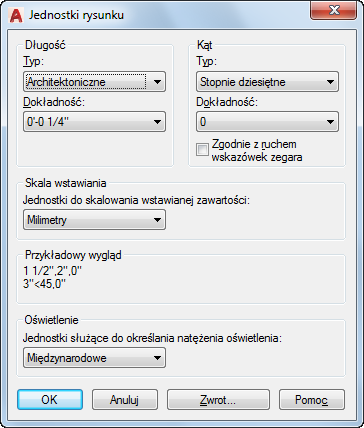

Okno dialogowe Jednostki rysunku
Lista opcji
Wyświetlane są następujące opcje.
Długość
Typ
Ustala bieżący format wyświetlania jednostek miar.
Wartości to Architektoniczny, Dziesiętny, Inżynierski, Ułamkowy i Naukowy. Formaty Inżynierski i Architektoniczny tworzą rysunki w stopach i calach i zakłada się, że każda jednostka rysunku odpowiada jednemu calowi. Inne formaty mogą reprezentować wszelkie istniejące jednostki.
Dokładność
Ustawia liczbę miejsc dziesiętnych lub rozmiar ułamka wyświetlanego dla wymiarów liniowych.
Kąt
Określa bieżący format i dokładność wyświetlania kątów.
Typ
Ustawia bieżący format wyświetlania kątów.
Dokładność
Ustawia dokładność wyświetlania kątów.
Poniższe konwencje są używane dla różnych pomiarów kątów:
  • Stopnie dziesiętne: liczby dziesiętne.
  • Grady: przyrostek g (mała litera).
  • Radiany: przyrostek r (mała litera).
  • Stopnie/minuty/sekundy: d dla stopni, ' dla minut i " dla sekund, na przykład: 123d45'56.7".
  • Jednostki geodezyjne: N lub S dla kierunków: północnego lub południowego, stopnie/minuty/sekundy oznaczają kąt odchylenia wschodniego lub zachodniego od kierunku północnego lub południowego oraz E lub W oznaczające wschód i zachód, na przykład N 45d0'0" E. Kąt jest zawsze mniejszy od 90 stopni i jest wyświetlany w formacie stopnie/minuty/sekundy. Jeśli kąt oznacza dokładnie północ, południe, wschód lub zachód, wyświetlana jest jedynie pojedyncza litera reprezentująca kierunek świata.
Zgodnie z kierunkiem wskazówek zegara
Określa, czy kąty dodatnie są mierzone w kierunku zgodnym z ruchem wskazówek zegara czy przeciwnie do ruchu wskazówek zegara.
Skala wstawiania
Steruje skalą bloków i rysunków wstawionych do bieżącego rysunku.
Jeśli zostanie wstawiony blok lub rysunek utworzony w jednostkach innych niż jednostki używane w bieżącym rysunku, wartość skali wstawiania poprawi niezgodność. Jeśli nie chcesz skalowania bloku lub rysunku, określ opcję Bez jednostek.
Uwaga:
Gdy parametr Skala wstawiania dla bloku źródłowego i rysunku docelowego ma wartość Bez jednostek, ustawienia Jednostki elementu źródłowego i Jednostki rysunku docelowego są używane do określenia współczynnika skali. Ustawienia te są dostępne w oknie dialogowym Opcje, na karcie Preferencje użytkownika.
Stopy geodezyjne US Survey to historyczne geodezyjne jednostki miary, które są o dwie milionowe większe niż stopy międzynarodowe. Różnica ta jest istotna jedynie w skalach używanych na mapach w USA. Ustawienie Stopy geodezyjne US Survey jest obsługiwane tylko na potrzeby wstawiania lub dołączania rysunków, począwszy od produktów opartych na programie AutoCAD 2017. W przypadku otwierania rysunków zwymiarowanych w stopach geodezyjnych US Survey w poprzednich wersjach produktów, zostanie użyte ustawienie Bez jednostek.
Przykładowy wygląd
Wyświetla przykład bieżącego ustawienia jednostek i kątów.
Oświetlenie
Umożliwia wybranie jednostki miary dla natężenia świateł fotometrycznych w bieżącym rysunku. W przypadku świateł fotometrycznych skala wstawiania określa jednostki używane w renderowaniu, dlatego dla Skali wstawiania należy ustawić wartość inną niż Bez jednostek.
Zwrot
Wyświetla okno dialogowe Zwrot.
