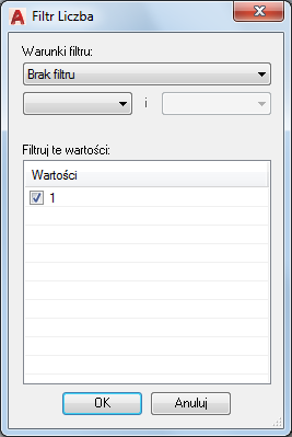

Okno dialogowe Kolumna filtru
Uwaga: Okno dialogowe wyświetlone powyżej jest jednym z ponad 50 dostępnych w zależności od kolumny, która została kliknięta prawym przyciskiem myszy.
Lista opcji
Wyświetlane są następujące opcje.
Warunki filtru
Wyświetla warunki w oparciu o typy danych w zaznaczonej kolumnie.
Pierwsza kolumna
Określa pierwszy warunek.
Druga kolumna
Dostępna, gdy określony filtr używa dwóch warunków.
Filtruj te wartości
Wyświetla listę wartości w zależności od typu filtrowanych danych. Filtry danych liczbowych mogą zawierać opcje Większe niż >, Równe, Między itp. Filtry danych tekstowych obejmują opcje Równe, Różne od, Zawiera i Zaczyna się od.
