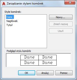

Wyświetla wszystkie style komórek zawarte w bieżącym stylu tabeli i umożliwia utworzenie lub usunięcie stylu komórki.
Wyświetlane są następujące opcje.
Wyświetla listę wszystkich stylów komórek zawartych w bieżącym stylu tabeli. Style komórek Tytuł, Nagłówek i Dane są zawsze zawarte w każdym stylu tabeli.
Wyświetla okno dialogowe Utwórz nowy styl komórki. Można w nim utworzyć nowy styl komórki, który będzie zawarty w bieżącym stylu tabeli.
Umożliwia nadanie nazwy zaznaczonemu stylowi komórki. Nazw stylów Tytuł, Nagłówek i Dane nie można zmienić.
Umożliwia usunięcie zaznaczonego stylu komórki.
Wyświetla przykład działania bieżących ustawień stylu komórki.
