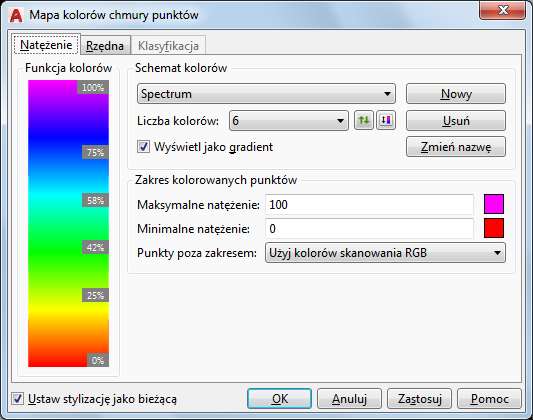

Karta Natężenie (okno dialogowe Odwzorowanie natężenia chmury punktów za pomocą kolorów)
Edytuje ustawienia schematu kolorów dla stylizacji chmury punktów Natężenie.
Stylizacje Natężenie, Poziom i Klasyfikacja kolorują chmurę punktów na podstawie odpowiednich danych punktów należących do chmury. Można wybrać wstępnie zdefiniowane schematy kolorów, takie jak „Zakres” lub „Ziemia”, albo utworzyć własne schematy. Do stylizacji Natężenie i Poziom można przypisać ten sam schemat kolorów albo różne schematy. Stylizacja Klasyfikacja ma odrębny zestaw schematów.
Lista opcji
Wyświetlane są następujące opcje.
Gradient kolorów
Wyświetla zakres wartości kolorów, który będzie stosowany do chmury punktów. Można kliknąć kolor i zmienić go na inny.
Schemat kolorów
Wyświetla listę wszystkich schematów kolorów zdefiniowanych na rysunku. Można wybrać wstępnie zdefiniowany schemat kolorów lub utworzyć własny.
Liczba kolorów
Określa liczbę kolorów w schemacie kolorów.
Odwróć kolory
Odwraca kolejność kolorów w gradiencie kolorów.
Utwórz ponownie gradient kolorów
Ponownie tworzy gradient kolorów na podstawie pierwszego i ostatniego koloru.
Wyświetl jako gradient
Określa, czy zastosować zakres kolorów jako gradient, czy jako osobne paski kolorów.
Zakres kolorowanych punktów
Zastosuj do zakresu
Ustawia zakres w granicach największej i najmniejszej wartości natężenia w chmurze punktów.
Maksymalne natężenie
Ustawia maksymalną wartość natężenia, na które jest odwzorowywany schemat kolorów.
Minimalne natężenie
Ustawia minimalną wartość natężenia, na które jest odwzorowywany schemat kolorów.
Punkty poza zakresem
Ustawia sposób wyświetlania punktów o wartościach większych lub mniejszych niż podany zakres.
