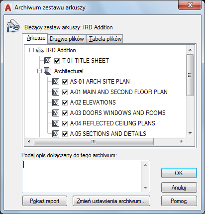

Zakładka Arkusze
Wyświetla listę arkuszy, które zostaną umieszczone w pakiecie archiwum, w kolejności arkuszy i zgodnie z organizacją podzbiorów. Zestaw arkuszy musi być otwarty w Menedżerze zestawu arkuszy. Polecenie Archiwizuj można wybrać z menu skrótów wyświetlanego po kliknięciu prawym przyciskiem myszy najwyższego węzła zestawu arkuszy lub po wpisaniu w wierszu polecenia ARCHIWIZACJA.

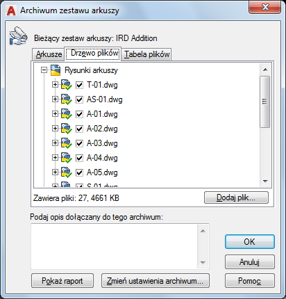

Karta Drzewo plików
Wyświetla w formie drzewa listę plików, które zostaną umieszczone w pakiecie archiwum. Domyślnie wyświetlane są wszystkie pliki skojarzone z bieżącym rysunkiem (zależne odnośniki, style wydruku i czcionki). Możesz dodać pliki do pakietu archiwum lub usunąć z niego pliki istniejące. Pliki skojarzone przez URL nie są umieszczane w pakiecie archiwum.

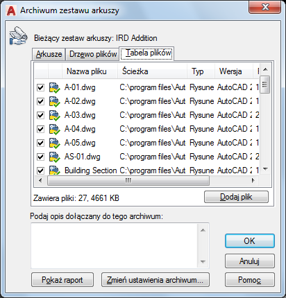

Karta Tabela plików
Wyświetla w formie tabeli listę plików, które zostaną umieszczone w pakiecie archiwum. Domyślnie wyświetlane są wszystkie pliki skojarzone z bieżącym rysunkiem (zależne odnośniki, style wydruku i czcionki). Możesz dodać pliki do pakietu archiwum lub usunąć z niego pliki istniejące. Pliki skojarzone przez URL nie są umieszczane w pakiecie archiwum.
Dodaj plik
Otwiera standardowe okno wyboru plików, w którym można wybrać dodatkowy plik do umieszczenia w pakiecie archiwum. Przycisk ten jest dostępny na obu kartach, Drzewo plików i Tabela plików.
