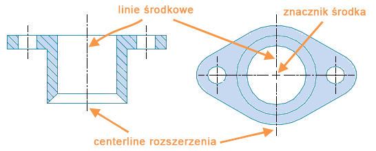

Znaczniki środka
Znacznik środka tworzy się, aby wskazać środek okręgu lub łuku.

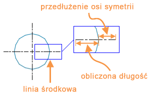

Można kontrolować wielkość znacznika środka oraz skalę i czcionkę przedłużeń linii środkowej. Można również wyłączyć przedłużenie linii środkowej.
Osie symetrii
Aby utworzyć zespoloną linię środkową, należy wybrać dwa segmenty linii.
Linia środkowa jest rysowana przez pozorne środki odległości między punktami początkowymi i końcowymi dwóch wybranych linii. W przypadku wybrania linii nierównoległych oś symetrii jest rysowana między pozornym punktem przecięcia i punktami końcowymi wybranych linii.
Oś symetrii przecina w połowie kąt dwóch przecinających się linii. W tym przykładzie położenie punktów wybierania definiuje kierunek osi symetrii.
