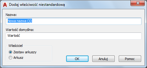

Okno dialogowe Dodaj właściwość niestandardową
Tworzy właściwość niestandardową, która będzie skojarzona z bieżącym zestawem arkuszy lub z każdym arkuszem.
Właściwości niestandardowe mogą być użyte do przechowywania informacji, takich jak numer kontraktu, nazwa projektanta i data wydania.
Lista opcji
Wyświetlane są następujące opcje.
Nazwa
Określa nazwę nowej właściwości niestandardowej.
Wartość domyślna
Określa wartość właściwości niestandardowej.
Właściciel
Ustala, czy właściwość niestandardowa należy do zestawu arkuszy czy do arkusza.
