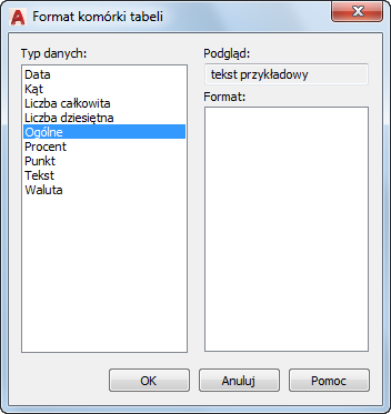

Okno dialogowe Format komórki tabeli
Opcje wyświetlane tutaj zmieniają się zgodnie z wybranym typem i formatowaniem danych.
Lista opcji
Wyświetlane są następujące opcje.
Typ danych
Wyświetla listę typów danych (Kąt, Data, Liczba dziesiętna itp.), które można sformatować dla wierszy kolumn.
Podgląd
Wyświetla podgląd opcji wybranej z listy Format.
Format
W zależności od wybranego typu danych wyświetla listę stosownych typów formatu. Na przykład, jeśli zostanie wybrany typ danych Kąt, wówczas zostaną wyświetlone opcje takie jak Stopnie dziesiętne, Grady, Radiany itp.
Dokładność
W odniesieniu jedynie do typów Kąt, Liczba dziesiętna i Punkty ustala precyzję stosownego formatu. Na przykład, jeśli będzie wybrany typ danych Kąt oraz format Radiany, wówczas dokładność będzie obejmować opcje takie jak: Bieżąca dokładność, 0.0r, 0.00r, 0.000r itd.
Separator listy
W odniesieniu jedynie do typu danych Punkt wyświetla listę opcji (przecinek, średnik lub dwukropek), których można użyć do rozdzielania pozycji listy.
Symbol
Tylko w odniesieniu do typu danych Waluta wyświetla listę symboli walut, których można używać.
Dołącz symbol
W wypadku typów danych Waluta dołącza symbol waluty po liczbie. W wypadku typów danych Procent dołącza symbol procenta po liczbie.
Liczby ujemne
W odniesieniu jedynie do typu danych Waluta wyświetla listę opcji wyświetlania liczb ujemnych.
Współrzędne X, Y oraz Z
Powoduje filtrowanie współrzędnych X, Y lub Z tylko dla typu danych Punkt.
Format dodatkowy
Wyłącznie w przypadku typów danych Kąt, Liczba dziesiętna, Punkt oraz Liczba całkowita otwiera okno dialogowe Format dodatkowy, w którym można ustawić dodatkowe opcje formatowania komórek tabeli.
Przykłady
W odniesieniu jedynie do typu danych Data wyświetla listę opcji wyświetlania dla opcji Data wybranej w polu Format. Kliknij datę w polu Format, aby wyświetlić przykład.
